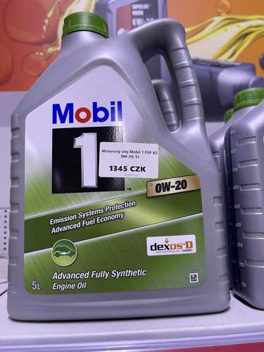

Hallo zusammen, hat jemand Moly 0w20 für Dieselmotoren verwendet?
Soviel ich weiss ist das aber nicht freigegeben?
@Omegabesitzer schrieb am 12. Februar 2024 um 09:03:45 Uhr:
Ich habe es im Ersatzteillager gesehen und gefragt, ob es jemand benutzt hat.
Sorry, Du fragst nach „Moly“ (Liqui Moli)was nicht freigegeben ist und meinst aber gemäss Bild „Mobil 1“ - was ein ganz anderer Hersteller ist…..🙄
@Omegabesitzer schrieb am 12. Februar 2024 um 09:27:05 Uhr:
Es tut mir leid, ich scheine zwischen diesen beiden Typen verwechselt zu haben
