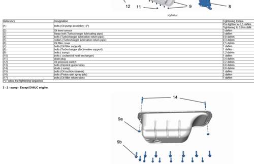

Moin zusammen,
ich muss meine Ölwanne wechseln??. Allerdings bräuchte ich dafür noch die Anzugsdrehmomente der aller Schrauben für eine Aludruckguss-Ölwanne vom 1,6er Benziner.
Kann mir da wer helfen?
Viele Grüße
Steffen
3 Antworten
Tightening torques : DV4C, DV6C, DV6DTED, DV6ETED, DV6UC, DV6 UE6 engines
Screenshot-2023-09-20-at-17-34-21-tightening-torques-dv4c-dv6c-dv6dted-dv6eted-dv6uc-dv6-ue6-engines
Ergo 12Nm
Themenstarteram 21. September 2023 um 20:47
Danke schön !!!
