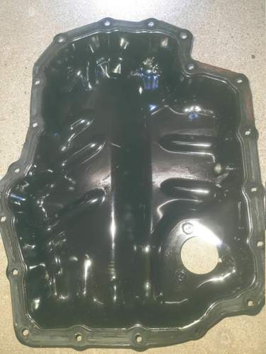

heute beim Versuch Öl zu wechseln festgestellt, dass die Ölwanne ziemlich angerostet ist. Ich habe eine neue bestellt, bitte sagt mir dass das kein Fehler war.
Austausch erfolgt einfach durch Ölablass, Schrauben auf, neue mit Dichtung aus der Tube beschmieren und wieder anschrauben oder? Zzgl Ölsensor aus- und einbauen?

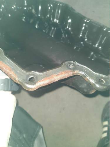

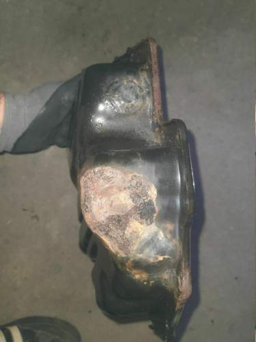

Hier ein paar Impressionen der alten Wanne. Ja, da wäre noch Luft bzw. Metall gewesen aber da ich sowieso noch 6-8 Jahre mit dem Auto fahren will, wäre die irgendwann zu machen gewesen. Und ich bin ebenfalls der Meinung, dass eine Ölwanne nach 5 1/2 Jahren, gerade mit dem Unterfahrschutz, nicht so auszusehen hat.

Krass. Auf Bild 2 kann man gut erkennen, dass sich der Rost von mehreren Stellen aus entwickelt hat. Ursächlich dürfte sein, dass die Beschichtung gerade an den Kanten abgeplatzt ist.
Bei meinem Dreijährigen habe ich am Vorderachsträger ähnliche Symptome.
Eindeutig gravierende Mängel bei der Beschichtung.
VW kennt die Problematik nun schon seit Jahren. Dass sie nichts dagegen tun, zeigt, dass sie von einer Nutzungsdauer von ca. 10 Jahren für ihre Produkte ausgehen. Denn lernfähig sind sie ja. Der Golf 4 war eindeutig überkonserviert.
Schlimmer als ich dachte. Klar zu sehen das die Ränder auch schon krass rosten--die wäre bald undicht gewesen.
Damit ist auch klar das keinesfalls irgendwelche Beschädigungen der Grund sind.
Schließe mich zu 100 % maxwin an ---> Eindeutig gravierende Mängel bei der Beschichtung.

Dann bin ich froh die Wanne getauscht zu haben. Auch wenn ich zugeben muss, dass ich sie erst beim 2. Versuch dicht bekommen habe. Mit 2 Würsten Silikon. Heute komplett sauber gemacht, poliert und eingewachst. Schaut aus wie neu!
@textundform Sorry, wenn ich etwas direkter werden muß. Du hast anscheinend nicht die geringste Ahnung in Sachen Korrosionsverhalten von Autoblechen. Aufgrund der geposteten Bilder auf "mangelhafte Beschichtung" schließen halte ich schon für sehr sportlich. Auf den ersten Blick würde ich auf andere Gründe schließen.

@griwer: Tatsache ist, dass bei dieser Art des Beschichtens die Oberflächenspannung an den Kanten dazu führt, dass dort weniger Material aufgetragen wird. Wird die dünne Schicht dann mit der Zeit spröde, beginnt sie aufzuplatzen und der Rost unterwandert die Schutzschicht.
https://de.wikipedia.org/wiki/Kantenflucht
@maxwin Mir brauchst du nicht erklären wie beschichten funktioniert. Das durfte ich selber bei anderen Herstellern sehen. Also in der Produktion. Aber gerne nochmal: Natürlich ist so etwas ärgerlich. Hat aber nichts mit eventueller Sparpolitik der Hersteller zu tun. Wenn das ein grundsätzlicher Mangel wäre, müßte dieser bei wesentlich mehr Fahrzeugen auftauchen. Auch aus den Bildern läßt sich in keinster Weise auf einen Serienmangel schließen. Und wenn ich schon einen völlig unhaltbaren BS wie

Deinen Bildern nach würde ich auf eine mechanische Beschädigung (Kratzer etc.) schließen.

Klar..besonders in dem Bereich wo die Ölwanne am Motor anliegt. 😁
Komisch, die auf den Bildern am stärksten betroffenen Stellen liegen absolut nirgens an. Langsam wird´s lächerlich. Vielleicht sollte man doch den Aluhut..... ;-)
Es geht hier nicht um Aluhüte. Sondern einfach darum, wie Hersteller ihre Fahrzeuge gegen Korrosion schützen. Oder eben nicht. Ich habe bei dem letzten Ölwechsel von meinem Dreijährigen am beschichteten Vorderachsträger an mehreren Stellen Kantenrost festgestellt. Hat mich ehrlich gesagt überrascht, ist aber die gleiche Thematik.
Eine Verzinkung der Wanne mit anschliessender Pulverbeschichtung würde das Bauteil zuverlässig schützen. In der Summe kostet aber eine solche kleine Verbesserung mehrere Millionen pro Jahr. Die kann man locker einsparen, weil sich die Käufer schlichtweg dafür nicht interessieren.
