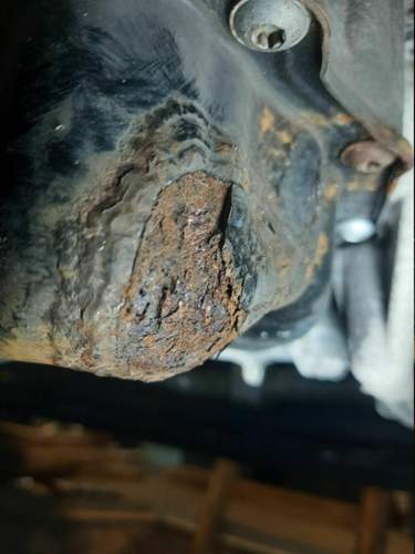

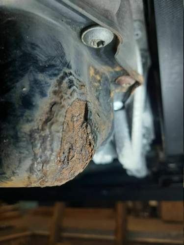

heute beim Versuch Öl zu wechseln festgestellt, dass die Ölwanne ziemlich angerostet ist. Ich habe eine neue bestellt, bitte sagt mir dass das kein Fehler war.
Austausch erfolgt einfach durch Ölablass, Schrauben auf, neue mit Dichtung aus der Tube beschmieren und wieder anschrauben oder? Zzgl Ölsensor aus- und einbauen?

Die Wanne werde im Laufe der kommenden Woche tauschen, mal schauen wie viel noch bis zum Durchrosten gefehlt hat!

Richtig, unter aller Sau schaut die aus. Der Austausch ist übrigens geglückt, alles dicht und schnurrt wie ein Kätzchen. Komischerweise kommt wenn er heiß ist etwas Rauch aus dem Bereich wo der Kat sitzt, die Menge nimmt aber auch schon wieder ab je mehr gefahren wird, evtl. war etwas Öl drauf gelaufen.

ist es möglich ein paar Photos der alten Ölwanne einzustellen ? Wäre schon interessant . ...
Ja kommen demnächst. Habe übrigens versucht, mit roher Gewalt von außen nach innen durchzuschlagen, es hat sich aber nur innen eine Beule gebildet. Hätte wohl noch etwas gehalten.
Hätte mich ehrlich gesagt auch gewundert. Ölwannen sind doch etwas dicker als das "allgemeine Autoblech". Frage in die Runde: Hat irgendeiner der Anwesenden jemals eine tatsächlich durchgerostete Ölwanne gesehen? Die Frage ist ernst gemeint, da ich persönlich noch keine gesehen habe aber nichts unmöglich ist.
