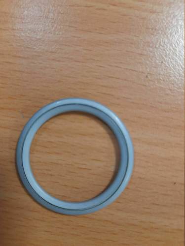

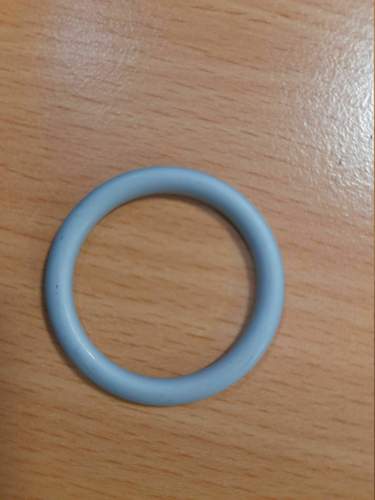

So mit Kupferring wurde mein A6 auch nicht jetzt habe ich mir die Originale gekauft aber wie rum wird das eingebaut?
Beim Audi hat man mir gesagt Runde nach oben in die Ölwanne.
Hab kein Lust nochmal abzulassen
1
2
Die geschlitzte Seite muss Richtung Schraube,die glatte Seite zur Ölwannen.
Sollte ich eine neue Schraube nehmen?

Das ist nicht notwendig... aber Gewinde und Dichtfläche gut reinigen !
