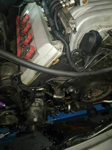

Ich hab heute zeit gefunden und mich auf die Suche nach meinem Leck gemacht.
Die dichtringe zwischen block und ölkühler haben definitiv schuld.
Sind komplett ausgehärtet.

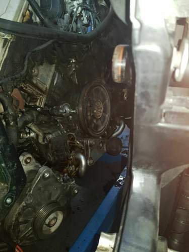

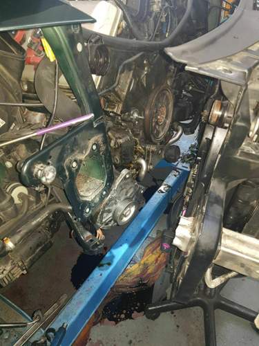

Kurze Beschreibung zum wechseln der Dichtungen vom ölkühler
Erfragt von SLiderZ,
Zu den teilenummern kann ich leider nix sagen weil die Tüten im Müll gelandet sind, kosten aber nur paar
Taler und sind nächsten Tag beim Dealer gewesen.
Kühlwasser ablassen
Motoröl ablassen
Stossstange ab
Scheinwerfer raus
Schrauben vom schlossträger raus 8x vorne ,unten eine von einem querblech beifahrerseitig.
Beifahrerseitig zwei dicke Stecker vom Kühler Lüfter ab machen.
Oben den dicken kühlwasserschlauch ganz vom kühler lösen(spange ziehn) o-ring erneuern bei der Gelegenheit.
Wenn das erlädigt ist kann man die Schnauze ca 30-40cm zur seite (aufklappen) was reichen sollte.
Etwas unterlegen das der Kram nicht rum hängt.
Rippenriemen runter, Spanner vom Riemen weg schrauben, umlenkrolle samt halterung weg schrauben.
Jetzt wird es eng!
Lichtmaschine muss gelöst werden damit man an die schrauben vom kühler kommt.
Schrauben der lichtmaschiene raus und mit etwas gewalt Platz schaffen um an die schrauben des ölkühlers zu kommen.
Beide kühlwasserschläuche vom ölkühler runter pullen und den kühler
Raus schrauben (4 schrauben) alles sauber machen(bremsenreiniger) die beiden o-ringe erneuern und alles retour schrauben.

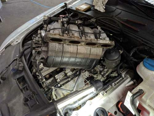

ich war bis jetzt immer stiller Leser und habe die ganzen Informationen in mir aufgesaugt. Ich habe wegen der Undichtigkeit heute gefühlt den halben Motor zerlegt :) Folgendes wurde gemacht und stimmt auch sehr gut mit der Aussage von sigma189 überein.
- Ölwanne neu abgedichtet mit flüssigem Dichtmittel von VW. (Step1)
- Ventildeckeldichtungen beide neu (Step3)
- Dichtungen neu unter dem Ölfiltergehäuse (Ansaugbrücke runter) (Step3)
- Dichtung zwischen Motor und Ansaugbrücke neu (Dichtung von der Platte die unter der Ansaugbrücke sitzt) (Step3)
Ich werde mal schauen ob das ausreicht.
Dabei habe ich aber jetzt ein anderes Problem und das Bereitet mir sehr großer Sorgen. Nachdem ich heute Step3 hinter mich gebracht habe hört sich das Auto an wie ein Diesel. Er nagelt sehr laut. Ich habe ehrlich gesagt keine Ahnung woher das kommen kann. Alle Kabel, Stecker sitzen an der richtigen Stelle. Keine Schraube ist über geblieben. Könnt Ihr mir hier weiterhelfen? Aktuell fahre ich das Auto nicht und habe Angst das es in einem Motorschaden endet.
Eventuell interessant oder auch nicht (bin ja nur Laie) bei einem Einlasskanal waren alle Ventile offen. Bei den anderen waren diese geschlossen. Ist das ein Problem?
Bitte um Hilfe bzw. wie kann ich hier weiter machen?

Hast du die klopfsensoren los gehabt? Ist nichts in eins der offenen Ventil gefallen? Sitzt die ansaugbrücke richtig ? Zieht er eventuell falschluft ?
Was sagt der fehlerspeicher ?
Hallo sigma189,
erstmal vielen Dank für deine Ratschläge. Folgendes kann ich dazu sagen:
Hast du die klopfsensoren los gehabt? Ja Klopfsensoren waren lose wurden gereinigt und wieder angeschraubt. Verwechslung würde ich ausschließen, da Länge der Kabel fix und Stecker kodiert (blau und schwarz)
Sitzt die Ansaugbrücke richtig? Ich würde sagen ja. Schrauben sind passig. Wie genau könnte ich das überprüfen? mit einem Spiegel? Hintergrund: die Zentrierstüfte (gelbe Plastikkegel) waren beim Ausbau abgebrochen und sind mit 2k Kleber fixiert worden. Eventuell problematisch?
Zieht er eventuell falschluft? Hm. gut Frage. Habe probiert zu schauen nichts gefunden. Würde aber erwarten dass bei Nebenluft ein unrunder Lauf / Zägen der Drehzahl vorhanden wäre. Das zumindest hatte ich schonmal als die Ansaugung vom Luftfilter nicht sauber abgedichtet war.
Was sagt der fehlerspeicher? Kurz und Knapp. Garnichts. Daher vermute ich eine mechanische Problem :(
Ist nichts in eins der offenen Ventil gefallen? Die Frage aller Frage. Ich würde ich sagen nein. Bin mir aber durch das aktuelle Problem unsicher. Ich meine es war sehr süffig überall und entsprechend viel Bremsenreiniger ist zum Einsatz gekommen. Macht es sinn den Motor zu endoskopieren bzw. Kompression zu messen? Kann das über die Zündkerze gemacht werden?

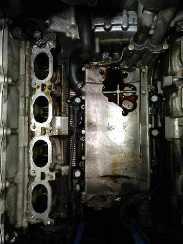

MFG. Ich versuche noch ein paar Bilder hochzuladen.

Hast die klopfsensoren mit drehmoment angezogen?
Das ist essentiell für deren Funktion.
Hast die beiden Blechdichtungen von der ansaugbrücke neu gemacht? Die müssen neu weil die geprägt sind und einmal angezogen sind sie platt und falschluft währe möglich, würde da mit bremsenreiniger schauen ob die Drehzahl schwankt.
Wenn die Kerzen raus machst wirst auf den kolben schauen können wenn aber was im Ventil hängt wirst es wohl eher nicht sehen.
Zur Not noch mal die ansaugbrücke runter bauen und alles nochmal kontrollieren,hast ja jetzt Übung.
Diese sind neu. Zu meiner Schande bin ich aber gerade verunsichert. Die Auswölbung/Prägung muss nach oben zeigen oder? DAS mit dem Bremsenreiniger probiere ich mal
Würde ich probieren morgen mal reinzuschauen. Ja ich würde die Ansaugbrücke nochmal runter nehmen.
