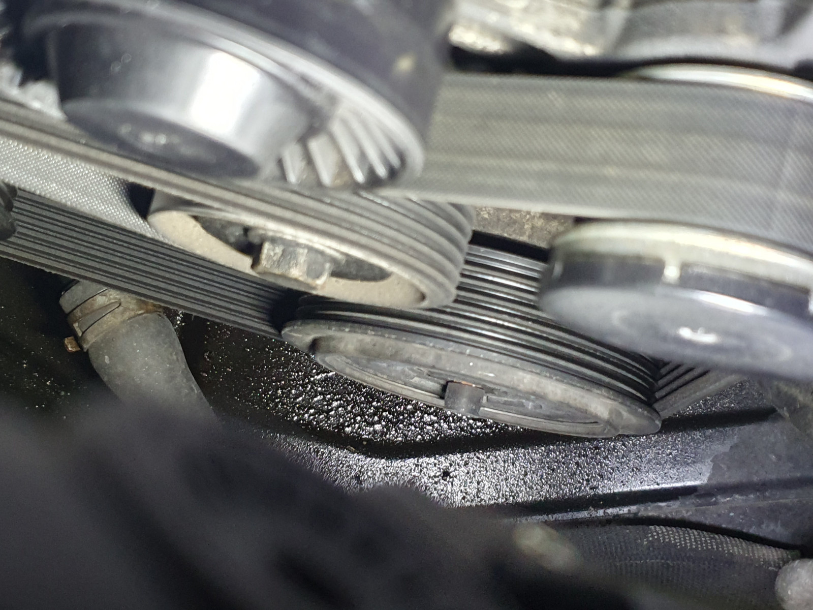

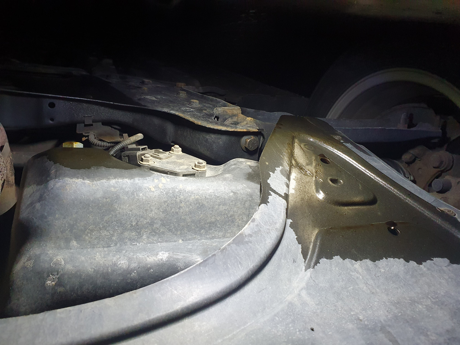

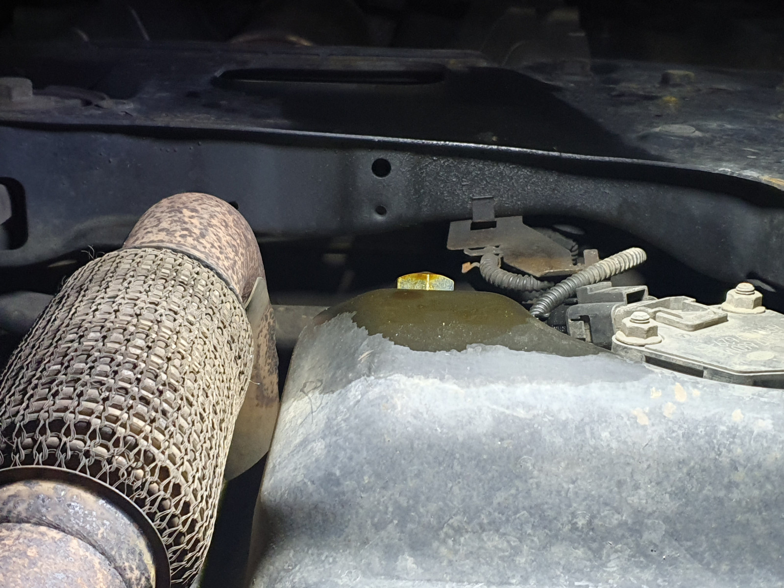

Mein Dicker hat an zwei Stellen Ölverlust (siehe Bilder). Beim zweiten ist es offensichtlich die Ablassschraube an der Ölwanne. Beim ersten irgendeine Idee ? Ich hoffe nicht der Kurbelwellensimmerring ?? ..
Die Bilder sind leider auf dem Kopf.
Vielen Dank und Gruß,
Alexander

Hallo.
Ist das ein 1.2 Tsi Caddy 3 Facelift?
Sonst bitte mal Caddy Modell Motor etc. angeben….;)
Wenn ja simmerring KW oder vielleicht der Ölabscheider.
Sitzt hinten am Block unter dem Saugrohr und ist ein-/ angeklebt.
Mfg Caddymaxitdi

Muss man halt mal auf ner Bühne drunter schauen.
Kann die Dichtung vom Kettendeckel oben oder unten, die Dichtungen vom Ölfilterhalter oder der Ölverlust hinten könnte auch eine undichte Kurbelgehäuseentlüftung sein.
