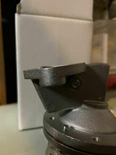

Die alte Pumpe , da war der 108mm Stößel verbaut
Passt aber nicht bei der neuen , sehe ich das richtig ?
Kann ich irgendwie die alte Pumpe testen ob sie noch ok ist

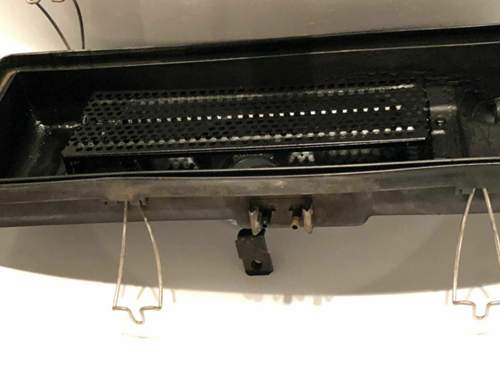

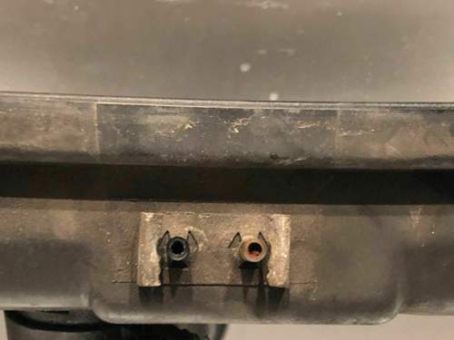

Kurze Frage zum Luftfilter .
Müssen beide offen sein ?
Also ein durchblasen ist nicht möglich bei mir .
Offen? Nöööö, es ist ein Thermoventil... mit Wachspatrone.
Es schließt eher bei Wärme... und im Winter öffnet es die Klappe für die Ansaug Vorwärmung

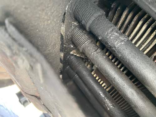

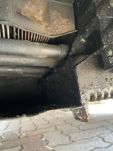

Frage : Mein 1303 verliert Öl . Foto aus dem Motorraum ist angehängt . Ich vermute irgendwo hinter dem Geweih (Ölkühler ???)
Kann man das selbst lösen ?
Motor muss raus oder ?
Vielen Dank

Wie viele km hat der Motor auf dem Buckel? Und zwar echte! Bei wie vielen Vorbesitzern?
Das kann ich leider nicht sagen . Auf dem Tacho stehen 88000 .
Es ist noch der originale Motor verbaut .
Es waren vor mir 2 Besitzer
Er kommt aus Italien.

Hast Du noch irgendwelche Unterlagen beim Kauf bekommen ( z.B. HU/AU Berichte, Werkstattrechnungen), so daß die 88000 km nachvollzogen werden können? Hast Du den Wagen direkt in Italien gekauft/abgeholt?
Nein keine Belege oder so dazu .
Ich glaub auch nicht das er erst 88000 runter hat , eher einmal umdreht .
Hab ihn per Spedition herkommen lassen
@kai530 schrieb am 10. April 2023 um 14:37:15 Uhr:
Ich glaub auch nicht das er erst 88000 runter hat , eher einmal umdreht .Hab ihn per Spedition herkommen lassen
"......erst 88000 runter hat , eher einmal umdreht ."
Wie meinst Du das?
Ich würde den Motor in folgender Reihenfolge prüfen:
1. Ölstand, wann war der letzte Ölwechsel? Evtl. Ölwechsel durchführen.
2. Kompressionsmessung
3. Zündkerzen evtl. erneuern.
Nach diesen Arbeiten:
4. Motorwäsche (von unten )
5. Nach erfolgter Motorwäsche regelmäßig nach Undichtigkeiten schauen.
Damit wollt ich sagen , das er sicher 188000 runter hat
Ok dann werd ich die Aufgaben mal machen lassen

Könnte der Ölkühler sein, könnte aber auch noch mehr sein. Also ich würde den Motor rausnehmen und mal komplett checken und frisch abdichten. Dabei auch mal die Ölablassdeckelbefestigung auf Vordermann bringen. Sieht sehr gebastelt aus...
Hm , das krieg ich leider nicht alleine hin .
Da muss ich wohl ne Werkstatt beauftragen.
Schade
Trotzdem Danke
