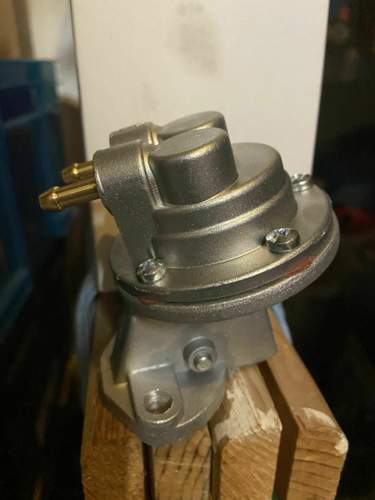

Ich hab dieses Model 🙂
Hoffe das ist ok
Kann man die Pumpe einfach tauschen oder müssen wir was beachten ? Außer diese Stange die unterschiedlich lang sein kann .

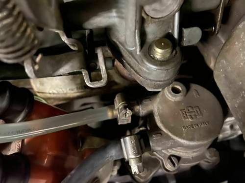

Naja bei mir is innen komplett trocken .
Wollte nur tauschen , da es ja sein kann , das es innen bzw. nach unten rausläuft von der Pumpe .
Brauchst du nur die Pumpe ausbauen (die zwei Schrauben lösen und anheben) das Unterteil ist normal mit Fett gut gefüllt. Ist kein Fett mehr da, ist die Membran durch, ist noch alles voller Fett gibt es eine andere Ursache für den Benzineintrag.

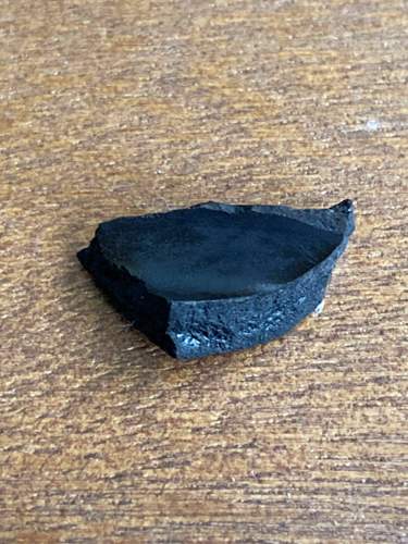

Fundstück der Woche 🙂
Denke mal es ist ein Stück von dem Teil unter der Pumpe .

Stößellänge muss natürlich zur Pumpe passen. Wenn Du in die Pumpe von unten in den Fuß reinschaust und sich den beweglichen Hebel anguckst, erkennst Du, welchen Stößel dazu passt. Ragt der Hebel (zum Teil) aus dem Fuß heraus, gehört ein 100 mm Stößel dazu. Ist der Hebel innerhalb des Pumpenfußes, fast bündig mit der Unterkante, aber dennoch drinnen, dann gehört dazu 108 mm Stößel. Aber... wenn Dein Käfer eine Drehstromlichtamschine hat, dann musst Du mit der Wahl der Pumpe aufpassen, weil es da nicht ausreichend Platz für jede Pumpe ist - die DrehstromLiMa ist dicker. Die Pumpe für DrehstromLima ist etwas zur Seite weg von der LiMa geneigt. Aber man merkt schon beim Einbau, dass es nicht passt. Viel kritischer ist ein falscher Stößel zur Pumpe. Ein 108 mm Stößel mit der Pumpe mit Hebel draußen = etwas geht kaputt. Ein 100 mm Stößel mit Pumpe mit Hebel drinnen = Pumpe pumpt nicht ausreichend, aber nichts kaputt.
Ich nenne den langen Stößel immer 108 mm, weil er bei mir so lang war. In den Online-Shops steht oft 110 mm. Die meinen aber das gleiche - den langen Stößel.
Man kann prüfen, ob die Pumpe pumpt: Schlauch von der Druckseite abziehen, in eine Flasche stecken und Orgeln. Kommt was raus, dann pumpt die Pumpe, aber ob die Förderleistung auch stimmt, kann man so mit Auge nicht abschätzen, denke ich. Aber bei diesem Test, sieht man nicht, ob sie nicht nach unten sickert.
