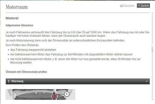

BDA gelesen?
Zwischenablage01
Ja, doch, aber dein Bild ist für W246.
Bitte suche auch für W247, wo ist dieselbe Hinweise.
Gruss
MJ
