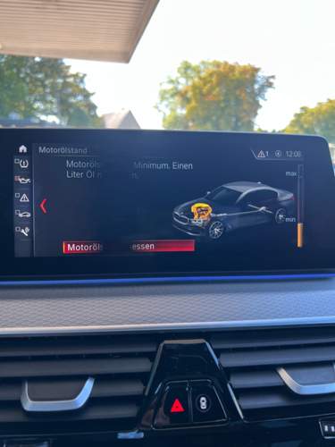

ich nutze mal den Thread hier, um keinen neuen zu öffnen (hoffe das ist okay) bei unserem 520d xdrive BJ 2019 (G31), welchen wir Anfang August diesen Jahres gekauft haben kam heute die Meldung "Motorölstand am Minimum. Einen Liter Öl nachfüllen."
Beim Auto wurde vor Abholung Anfang August ein Ölwechsel gemacht, da die Inspektion fällig war und dies auch Voraussetzung für die Premium Selection war.
Kann es sein, dass nun nach gerade mal 2 Monaten und knapp 1400km die Meldung aufkommt?
Kann ich nun am Montag noch knapp 50km fahren oder sollte ich das Öl vorher nachfüllen?

Wenn der Öl Service gemacht wurde und nicht nach dem korrekten Stand geachtet wurde kann es natürlich sein das du die 2 Monate auf Minimum gefahren bist und er jetzt die Meldung gebracht hat … wichtig wäre ob du das bei Kauf Kontrolliert hast ? Oder meine Theorie stimmen könnte ? Da wäre es halb so schlimm und muss nicht heißen das du Öl Verbrauch hast
Zum nach füllen auf die Freigabe achten und Viskosität einfach am Öl Zettel oder Rechnung ablesen
Da du ja nicht weisst ob die Werkstatt bis Maximum aufgefüllt hat, ist das schwer zu sagen ob der Motor Öl verbraucht.
Füll erst mal bis Max. auf und beobachte weiter.

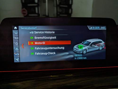

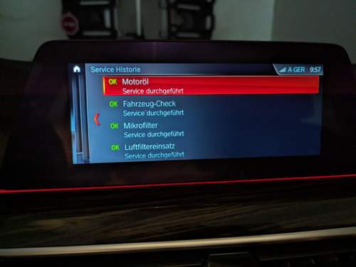

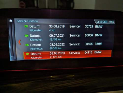

Was steht denn im elektronischen Serviceheft im Idrive?
Ist der Ölwechsel eingetragen?

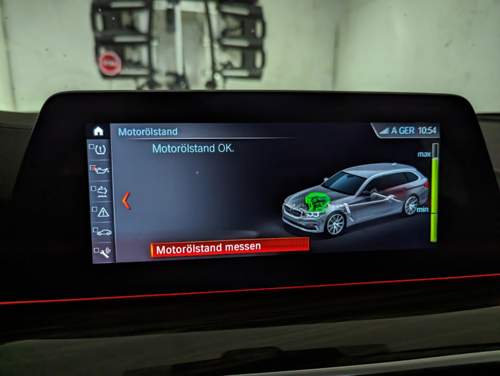

prüf mal mit ölmessstab
War vorhin am Auto. Es wurde 5w30 Castrol Edge Professional ll04 eingefüllt am 8.8.2023. So steht es auch im iDrive Menü. Nun sind wir bei ca. 44.400km. Hab gestern nur auf die Trip-Anzeige geschaut.

Ölstand am Stab mess ich später mal nach und berichte.
