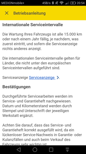

Die Anzeige der Ölrestlebensdauer ist nicht entscheidend.
Einfach wieder auf Null setzten im Bordcomputer und fertig.
Ja nach Motor gibt es bestimmte Ölwechselintervalle.
Diese sollte mann natürlich einhalten.
z.B. 30000 km oder spätestens nach einem Jahr.
