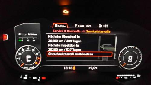

Allgemeine Info zum Thema Ölwechsel:
Anbei Daten, dass sich das Ölwechselintervall heftigst verkürzt, wenn man das Auto scheucht.
Meiner ist Ende Juni 2015 geliefert worden, da sah das so aus:
(Info: Die Daten und das Foto sind vom 12. Januar 2016)
Die Zahlen vom 12. Januar 2016 waren:
Tacho 4852 km, das Auto lebt seit 202 Tagen bei mir
Ölwechsel in 20400 km oder in 409 Tagen
Service in 25200 km oder in 527 Tagen
Der Service passt genau zu 2 Jahren/30.000 km, nicht aber der Ölwechsel.
Aufgefallen ist mir, dass seit meiner letzten Ablesung vor 9 Tagen/427km (Highspeed-Autobahn-Ride) die Zeit bis zum Ölwechsel um 17 Tage/ 800 km reduziert wurde, beim Service wurde "richtig" gerechnet.
Die Zahlen vom 3. Januar 2016 waren:
Tacho 4425 km, das Auto lebt seit 193 Tagen bei mir
Ölwechsel in 21200 km oder in 426 Tagen
Service in 25700 km oder in 536 Tagen
2016-01-12-18-18-40

Bei dir kamen auch Zeiten von mehr als einem Jahr vor? Dann ist das ja okay. Bei mir war das noch nie der Fall und ich habe den Wagen bisher noch keinmal ausgefahren oder extrem/häufig gescheucht. Also der Wagen hat zeitlich, seit Januar, nie mehr als ein Jahr angezeigt, was mich etwas irritiert, da es hier doch auch von 24 Monaten abwärts gehen müsste. Auch wenn sich diese Zeit schneller verkürzen kann, als tatsächlich vergangen ist. Danke für den Link, da les ich mich mal rein :) und wenn, dann frag ich beim Räderwechsel mal nach.
@_Dupi_ schrieb am 10. April 2016 um 21:54:35 Uhr:
Ja, mein Bild zeigt 409 Tage an, da war das Auto schon über ein halbes Jahr alt.
Da dürften vorher mal noch höhere Zahlen gestanden haben, da habe ich aber leider keine Fotos.
Ich habe gelesen, dass nach dem Rücksetzen der Ölwechselanzeige/beim neuen Auto es erstmal einige hundert Kilometer dauert, bis die Anzeige wieder erscheint.
Steht irgendwo in der Anleitung, finde ich gerade nicht.
