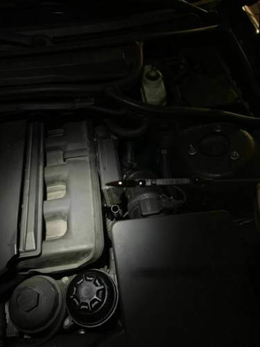

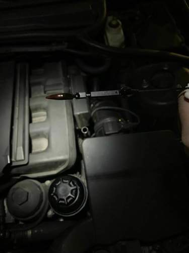

Bei mir hat der Umbau auch nichts gebracht.
Hab den Wagen gerade auf Betriebstemperaturen gefahren und dann auf einer ebenen Fläche abgestellt, nach 10 min warten Ölstab rausgesteckt und draufgeschaut und das komische ist es ist mittig der Ölstand (einmal die Rückseite vom Peilstab und einmal die Vorderseite .... so früh darf die gelbe Lampe doch garnicht leuchten oder ?? Dachte erst unter Minimum?????
Bei laufenden Motor ist der aber unter Min.

Soll ich vorsichtshalber mal nachfüllen oder eher nicht ?? Dachte das manuelle messen des Öls ist genauer... wen das gelbe Scheis Ding so früh angeht ..
Bei mir ging die gelbe Öllampe erst an, wenn der Ölstand knapp unter Minimum war.......
@Stormy78 schrieb am 25. Dezember 2018 um 23:56:39 Uhr:
Bei mir ja auch... wie findest du so den Ölstand ist jetzt nicht genau bei Mitte aber Minimum ist das auch nicht .....
Sieht ziemlich schwarz aus.......
