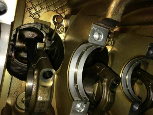

@Sportler-69 anbei ein Foto. Leider nicht so viele davon gemacht da ich kaum Notwendigkeit darin sah. Diese sind am Unterboden des Motorblocks befestigt und besprühen den Unterboden der Kolben. In der technischen Dokumentation dazu stand dass der b22 auch zumindest zwei hätte aber ich finde diese nicht mehr um es belegen zu können.

Also die Vorspannung der Ringe ist eine Wissenschaft an sich, sie darf im kalten Zustand auf gar keinen Fall zu stramm sein, dagegen werden sie in der Expansionsphase mit Brachialgewalt an die Zylinderwand gedrückt, darum auch der Freiraum hinter den Ringen. Hat sich da Ölkohle festgesetzt können die Ringe nicht mehr richtig abdichten, denn die ausreichende Gasmenge zum anpressen fehlt einfach. Der Anpressdruck besteht nur auf ca. 20% des Hubs und nur im Arbeitstakt, den Rest muss die Vorspannung erledigen.
Mit einer Kompressionsmessung kann man nicht mit Sicherheit den Verschmutzungsgrad hinter den Ringen feststellen, eigentlich nur wenn es bereits zu spät ist.
Eine der wenigen Arbeiten die ich wirklich gerne mache, vermockte Kolben aufarbeiten, da das Ergebnis bereits im Voraus fest steht, perfekter, leistungsgerechter Motorlauf, und fast kein Ölverbrauch mehr, wenn auch der Rest vom Motor ok ist.

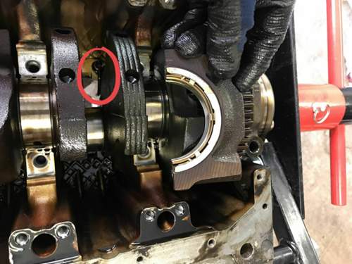

Hier noch was

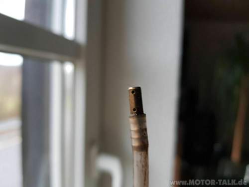

Habe die Kolbenringe heute mit dem Anticarbonreiniger gereinigt. Die Sprühdose hat einen ca 50 cm langen Schlauch mit einer Düse mit 4 Austrittslöchern dran. Damit lässt sich der Reiniger gut im Brennraum verteilen. Habe in jeder Kammer 8 Sek gesprüht.
Danach habe ich es eine Stunde einwirken lassen, Lappen über die Kerzenlöcher gelegt, dann 5 mal 5 Sek Zündung leer gedreht, vorher die Sicherung von der Kraftstoffpumpe gezogen. Irgendwie hatte ich das Gefühl das sich die Kolben gar nicht bewegen, wobei das auch täuschen kann. Man hörte nur so ein komisches Surren, egal:D
Danach wieder alles zusammen gebaut. Der lief dann erst wie auf 5 Pötten bzw. abgesoffen, der Motor hat aber dann nach ein paar Sekunden wieder ganz normal gelaufen.
Bin dann ca. 10 Min gefahen, ein paar bis kurz vor den Begrenzer, damit der alte Schmock von den Kolben verbrannt wird.
Was hat es gebracht. Fahre den Wagen ja schon was länger (7 Jahre) man merkt auf jeden Fall das der jetzt insgesamt was besser geht als vorher. Motor spricht besser an und läuft noch ruihiger als vorher. Den Öl Stand habe ich jetzt auf Max gemacht, werde dann schauen ob es was gerbracht hat mit dem Ölverbrauch. Die neuen Zündkerzen mache ich nächste Woche rein. Beim nächsten Ölwechsel in 2.000 Km mache ich mir dann noch das Ceratec von LM rein, dass soll den Ölverbrauch auch spürbar senken.
