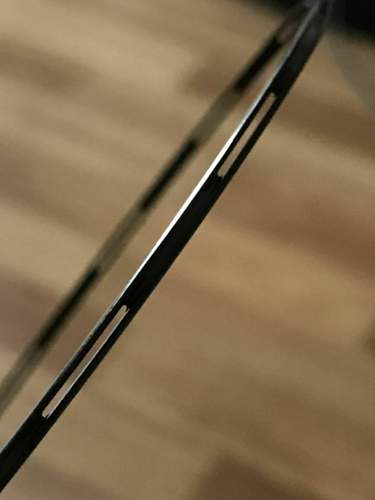

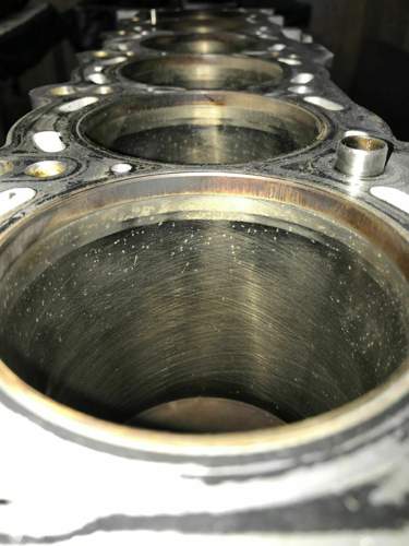

Anticarbon und ein Paar 3000er Ölwechsel Intervalle mit Motorreiniger führen in der Regel zum Erfolg. Auch wenn ichs bis jetzt noch nie bei einem Motor mit über 300.000km probiert hab. Da könnte es dann durchaus schon sein, dass die Abstreifringe und der Honschliff erste Verschleißerscheinungen haben und der Ölverbrauch daher kommt. Kann ich mir aber ehrlich gesagt nicht vorstellen, wenn regelmäßig das Öl gewechselt wurde und gutes Öl drin war. Die Autobild hatte ja mal einen 525tds mit 1 Million Kilometer zerlegt und selbst bei der Laufleistung war der Honschliff in den Zylindern noch einwandfrei, beim M54 wird soweit ich weiß mit dem selben Verfahren gehont und daher würde es mich wundern wenn da irgendwas verschlissen ist.
M54b24 Honbild bei 330 tausend kommt ja wie gerufen! Mag sein dass die Druckänderung in deinen Augen Pfusch ist, aber die wenigsten werden eine entsprechende Revision vornehmen um den Motor zu behandeln. Man könnte dann gleich die Ringe vom 328i verwenden, die sind dann auch langlebiger... ich habe „normale“ abstreifringe verbaut, allerdings sind die neuen wieder anders geformt. Die VSD sind bei der Laufleistung dennoch auch schon ziemlich platt. Insgesamt ist der „Pfusch “wirtschaftlich“ am rentabelsten

Von einer Revision ist auch nicht die Rede. ;) Blätter mal ein paar Seiten vor. Es reicht in den meisten Fällen, wenn man ein paar verkürzte 3000er Ölwechsel Intervalle mit einem dünnen Öl (z.B. 0W40) macht und vor den Ölwechseln 2 Flaschen Motorreiniger reinkippt. Spätestens nach dem 3. kurzen Ölwechsel ist der Ölverbrauch in der Regel nur noch minimal oder ganz verschwunden. Das Problem sind die Abstreifringe (der M54 hat nur einen pro Kolben), die sich durch die 25.000er Longlife Intervalle mit Dreck zusetzen und verkleben, weil das Öl extrem dreckig wird und die Ablagerungen bei diesen langen Intervallen auch nicht mehr vollständig beim Ölwechsel aus dem Motor raus kommen. Durch die kurzen Ölwechsel und das saubere Öl wird der Motor gereinigt und das saubere dünne Öl ist auch in der Lage, die Abstreifringe wieder zu lösen und wenn die wieder freigängig sind, verbraucht der Motor auch weniger bis gar kein Öl mehr. Ich hab meinen so auch auf Null Ölverbrauch runter gefahren. Man muss halt mal 250€ für 20 Liter Öl, ein paar Ölfilter und ein paar Flaschen Motorreiniger in die Hand nehmen. Ist aber langfristig günstiger, als pro Tankfüllung nen knappen Liter Öl zu verheizen.
Das hatte ich gelesen. Ich wäre mir am Schluss warscheinlich auch zu bequem dafür so oft das Öl zu wechseln aber ich kann nachvollziehen dass es dem Motor zuträglich wäre.
Wechsle das Öl allerdings sowohl beim „neuen“ m235i als auch dann wieder beim e46 alle 6 Monate aus, nur eben Rowe 5w40 für einen 100er in der 20 Liter Packung.
Ich würde nur gerne mal einen Motor sehen in ähnlicher Lage der so „geheilt“ wird. Nicht weil ich es nicht glaube sondern weil ich eher den Ergebnisumfang sehen möchte
