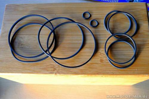

Deshalb habe ich ja das Set empfohlen........
https://rover.ebay.com/.../0?...
Die Ringe sind gut und nicht so überteuert wie die von Beisan und es ist alles dabei ;)

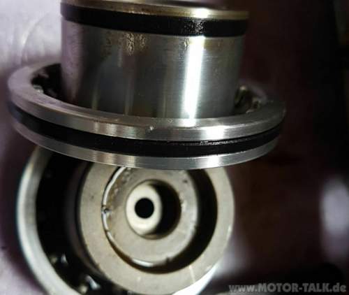

Die original Dichtungen sind nicht nur steinhart, dichten nicht mehr ab, die sind auch verschlissen, besonders an den Rändern, dann funktioniert die Vanos natürlich nicht mehr. Auf den den ersten zwei Bildern sind die alten Dichtungen, die letzten beiden zeigt die neuen.

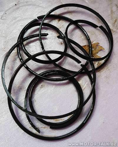

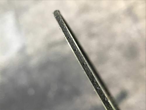

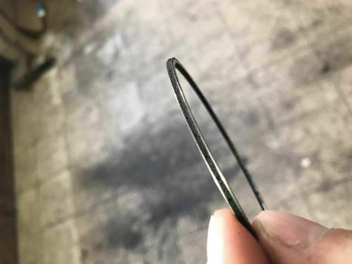

Mach ich nicht zeig mir mal einen verkokten Ölabstreifring von diesem Motor.Wenn das nicht so ist bin ich eines besseren belehrt.Ich selbst als Kfz-ler habe schon etliche Motoren zerlegt und keinen verkokten Abstreifring gefunden.Selbst bei Nutzfahrzeugen ist das nicht der Fall.Wenn Öl verbraucht wird,waren die Ringe einfach nur abgenutzt der Rest ist Spielerei.Wenn man einen sauberen Motor haben will sollte man diesen zerlegen reinigen und wieder Zusammenbauen :o.
Meinst du sowas? B54b25, allerdings 330 tkm

@donBogi schrieb am 28. Dezember 2018 um 13:23:46 Uhr:
Ein Nanometer Loch vllt von den ölringen mehr nicht hahah
