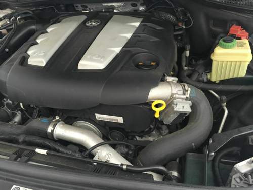

Guten Abend,
habe seit 1 Woche einen Touareg 2, 3,0 TDI.
Habe festgestellt das ich den Ölmessstab nicht finde.
Anscheinend mein erstes Auto ohne Messstab.
Wie bringe ich Öl aus dem Motor wenn zuviel drin ist?
Suche habe ich benutzt bin aber nicht weiter gekommen.

Ab Werk ist kein Peilstab verbaut. Kann in der Werkstatt aber mit selbigem gemessen werden. Die Öffnung ist vorhanden.

Weis jemand wo die Öffnung ist?

Ich würde im Motorraum suchen. Unter der großen Plastikabdeckung verborgen. Und soviel Möglichkeiten sind da nicht. Oder les dir doch mal spaßeshalber die Betriebsanleitung durch. Was da so alles steht - echt erstaunlich. Z.B. keine Zusatzschmiermittel dem Motoröl beimischen (bei der Ausgabe 05.2013 auf Seite 366).
Da ist übrigens auch eine Abbildung von der Ölstandsanzeige. Bis zwei Balken unter max. nichts nachfüllen.
Ach, und noch ein kleiner Hinweis: Es ist Winter und teilweise saukalt. Plastik kann da leicht brechen. Also aufpassen, beim Abdeckung abmachen.
Die Abdeckung laesst sich einfach nach oben abnehmen. Klemmprinzip.
Ich habe mal ein Bild von meinem Motor gemacht, das ist aber die alte 240 PS Maschine. Um die Abdeckung braucht er keine Angst zu haben, die muss nicht abgenommen werden. Wenn Angst, dann eher um den Motor.
