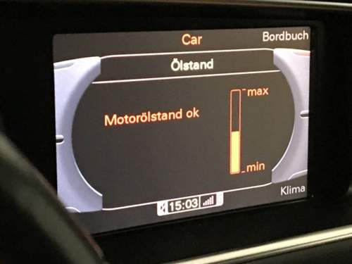

wieviel ml Öl fehlen eigentlich wenn die MMI Anzeige ca. bei der hälfte steht ?
am 15. Juni 2017 um 18:07
Das schlimme ist eben das die meisten Werkstätten egal ob von Audi oder Freie anfangen wegen Kulanzantrag, das Auto ist zu alt. Kostet halt unnötig Zeit und Nerven. Mein Onkel hat nen X3 aus 2008, war die Steuerkette gerissen. Kulanzantrag gestellt bei BMW. Keine Chance, 3000 Öhre hat der Spaß gekostet.
@dr.snuggl3s schrieb am 15. Juni 2017 um 20:05:56 Uhr:
0,5L steht aber auch in deiner Betriebsanleitung.

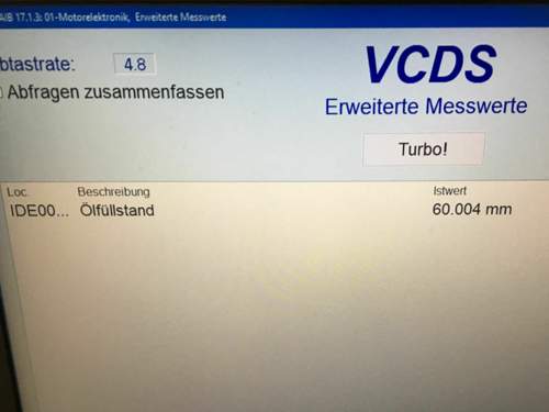

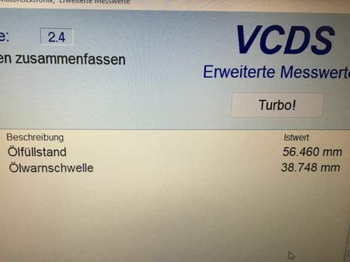

Ölstand mit VCDS 65mm entspricht voll. Q5 3.0TDI.
Beim A3 Limousine 2.0TDI neustes modell 63mm.

ich bin jetzt nach dem letztem Ölwechsel ca 7000 km gefahren und das MMi Zeigt ca. bis zur hälfte demnach fehlt ca. 0,5l Öl also ok für einen 2.0tfsi 211ps oder?
@dr.snuggl3s schrieb am 15. Juni 2017 um 20:22:36 Uhr:
Das kann man auch als Normal ansehen.
