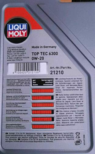

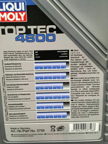

Interessant finde ich die Einstufungen auf der Rückseite der LM-Kanister, siehe Bilder. Gerade auch im Vergleich zu den 0W-20. Leider habe ich kein Bild vom 6300 (vermutlich hochwertiger da teurer gegenüber 6600).
Einen Vergleich der Freigaben findet man hier: https://online.lubrizol.com/relperftool/pc.html
Top-tec-6600-0w-20
Top-tec-4600-5w-30
Top-tec-4110-5w-40
Anbei noch die Einstufung vom LM Top Tec 6300 0W-20 - kein Unterschied zum Top Tec 6600 0W-20.

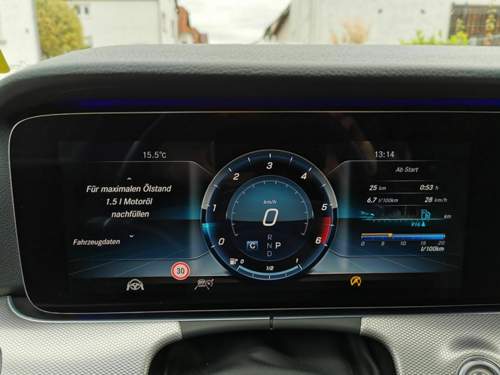

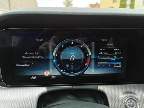

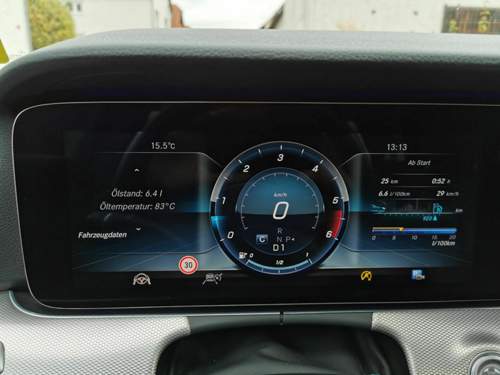

So ... Mitte Dezember wird mein erster Service fällig, also der erste, den ich zahlen muss :)
Heute habe ich mal neugierigerweise nach dem Ölstand geschaut.
War knapp unter Minimum und etwas rötlich dargestellt.
Aber ... ein Warnhinweis im Display kam nicht, finde ich jetzt nicht so spaßig.
Das Service Menü hat mir dann bei laufendem Motor auf ebenen Grund 6,4l Ölmenge und 1,5l auffüllen bis Max. angezeigt.
Ich habe dem Guten jetzt mal einen Liter zugestanden, danach wie erwartet 0,5l nachfüllen bis max ...
Als ich den Wagen übernommen hatte bei rund 28tKm war die Anzeige auf Max (hatte aber nicht im Service Menü geschaut).
13tKm und 11 Monate später fehlen 1,5l ... das kenne ich so überhapt nicht.
1. 6,4l - vor dem Nachfüllen
2. 1,5l bis Max
3. 1l nachgefüllt
+2

Hallo ins Forum,
ja, der 213er misst bei laufender Maschine im System. Im Stand geht's nicht wirklich. Natürlich solltest Du nicht irgendwo rumfahren, sondern auf ebenem Grund im Leerlauf stehen, aber eben nicht mit stehendem Motor.
Viele Grüße
Peter
Die Messung erfolgt im Stand auf ebenem Untergrund bei laufendem und betriebswarmen Motor und ca 2 Minuten im Leerlauf.
