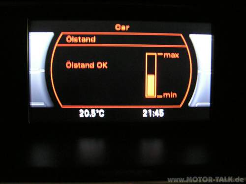

Meine Ölstandsanzeige nach genau gefahrenen 1'000 km nach dem grossen Ölwechsel!
Am Montag wird dann die Ölverbrauchsmessung gemacht, bin schon richtig gespannt was da raus kommt.
Gruss ROYAL_TIGER

Audi ist schon lustig. Vorspung durch Technik, aber nicht beim Ölverbrauch! :rolleyes:
Die Ölmessung ergab: 0.4 l Ölverbrauch auf 1'000 km.
Antwort von Audi: Das liegt im Toleranzbereich :eek: (bei rund 24'000 km)!
Aktiv werde man erste bei einem Ölverbrauch von > 0.6 l auf 1'000 km.
Gruss ROYAL_TIGER

Mein Audihändler hat die Messung durchgeführt.
Berechnet werden konnte es leicht, da der Wagen vorher beim grossen Ölwechsel war. Ich habe den Wagen nach 1'083 km abgegeben.
Gemäss Anzeige hätte ich auf ca. 0.5 l getippt.
Gruss ROYAL_TIGER

Ich glaube hier liegt ein missverstaendnis vor.
Es ist sicherlich der von dir als serioes benannte Test durchgefuehrt worden, es bezahlt doch keiner das da ein Mechaniker 1000km Probefahrt macht ;)

Richtig, die ganze Prozedur mit Öl ablassen, wägen etc. wurde bei meinem Händler durchgeführt.
Audi erlaubt den Werkstätten aber erst nach > 0.6 l Verbrauch auf 1'000 km das ganze als Beanstandung / Abweichung oder Fehlfunktion zu behandeln.
