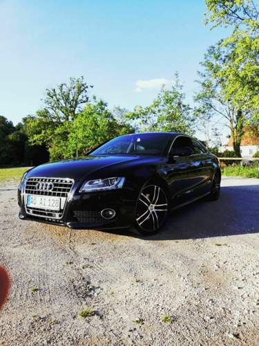

Vor zwei Monaten hab ich mich spontan dazu hinreißen lassen, mir ein neues gebrauchtes Auto zu gönnen. Eigentlich war es liebe auf den ersten Blick, drum hab ich mich auch nicht viel über die allgemeinen Probleme des Fahrzeugs erkundigt und hab ihn nach der Probefahrt sofort gekauft.
Es handelt sich um einen a5 1.8 tfsi coupe s-line, bj 2009. Ich kann mir gut vorstellen, dass sich jetzt viele von euch an den Kopf fassen ??
Als ich mich dann im Nachhinein etwas mit meinen Auto befasst habe, ist mir sofort das Herz in die Hose gerutscht, als ich ca. Bei jeden zweiten Beitrag etwas von den (anscheinend) unumgänglichen Problem mit den Kolben und den massiven ölverbrauch gehört habe. Bis jetzt hab ich einen normalen Ölverbrauch. Bin bis jetzt ca. 2.500 km gefahren und habe noch kein Öl nachfüllen müssen. Der Balken im boardcomputer ist nur ca ein viertel runter gegangen.
Ich wollte mich hier daher mal ein bisschen umhören, ob jemand Erfahrungen dazu hat. Ist es ein Problem, dass wirklich jeder hat, oder gibt es auch Ausnahmen? Also ich meine, ob trotz diesem Motor irgendwer kein Problem mit dem Öl bekommen hat. Vielleicht habe ich ja dann doch noch etwas auf das ich hoffen kann? ?? Und wenn man nicht drum rum kommt, wann muss man denn damit rechnen, daß die Probleme auftreten? Meiner hat jetzt ca 105.000 km drauf. Wenn das Problem Eintritt, kommt das schlagartig oder schleichend? Also steigt der Ölverbrauch dann sofort massiv oder wird es Stück für Stück mehr? Kann man dann auch etwas über die händlergarantie machen und wie muss sich der Schaden dann äußern? Sollte da auch gar nichts gehen, was hat man sonst noch für Möglichkeiten sein Auto zu retten? Hab nur was von motor-, bzw. Kolben Austausch gelesen und dass das ca 4.500 Euro kostet. Gibt es noch etwas anderes, preisgünstigeres?
Ich danke euch jetzt schon, für eure Antworten.
Vlg isabell
