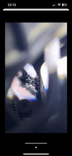

Ich habe vor paar Tagen das hier entdeckt weiß nicht ob es damit was zu tun hat und was es sein könnte.
Beschreibe doch mal wo das sein soll. Oder mach mal ein Foto wo man drum herum was erkennt.
Ich kann außer der vermutliche Ölschmiere/Ölkohle nicht erkennen wo das sein soll.
Aber ja - im Zweifel dort einmal sauber machen, dann fahren und schauen ob es nach läuft.
Wenn ich von der Ansaugbrücke nach unten schaue
