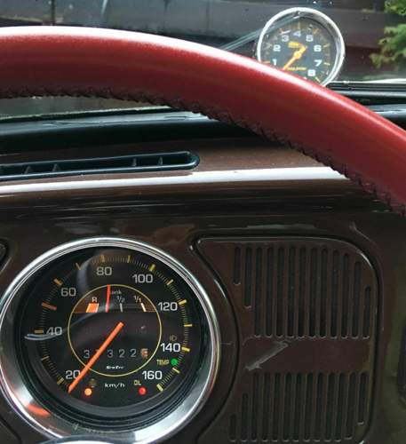

ich komme mit dem Öltemperaturwächter seit 20 Jahren
bestens zurecht,
OK ein Kabel musste ich ziehen ...
sogar noch ein zweites für den Drehzahlmesser...
und der Tacho ist auch nicht original ...
ich glaube der kommt aus einem Käfer mit Automatik...
ab und an im Hochsommer meldet sich die Öltemperatur
mit etwas Geflacker....
Motor ist ein 1776er 9:1 verdichtet mit 42er Webern
1,5 Liter Zusatzsumpf und Full-Flow-Filter
plus doghouse-Ölkühler vom Typ4 ...
