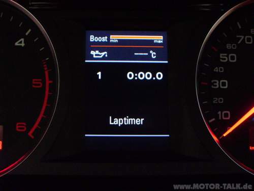

Das sieht dann so aus. Dort wo die Striche sind, ist dann die Öltemperatur. Wird aber erst ab 60°C angezeigt.

Anschließen und gut.
Aber: Es kann sein, das Du diese Anzeige zwar hast - jedoch Dein Motor-STG dieses nicht versendet und die Striche dann nicht weggehen. Ich bin in meiner ersten Antwort von meinem Auto ausgegangen, ich habe aber ein neueres Motor-STG drin - sorry.
Bei meinem Vater ist das jedenfalls so, das er keine Anzeige bekommt. Jedoch könnte das an der SW des KIs liegen - diese ist noch so ein X-Stand.
Das sieht dann so aus. Dort wo die Striche sind, ist dann die Öltemperatur. Wird aber erst ab 60°C angezeigt.....
@4F-Devil:
....vielleicht hab ich das alles auch nicht richtig verstanden aber Du sagst, im 4F FL ist die Anzeige, wie in Deinem Dateianhang drin? Hab ich noch nicht gesehen. Wie komme ich denn da ran?

Das ist eine Codierung, welche nicht von Audi bei den normalen 4Fs vorgenommen wird.
Ist glaube ich im S/RS6 drin.
Aber man kann es freischalten - der 🙂 glaube ich aber nicht.
