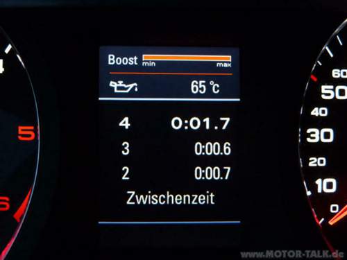

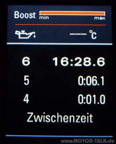

Bei meinem A4 gehts auch erst am 60° los, vielleicht hat der RS und die A4/A5 Modelle die gleichen Steuergeräte.
Bei meinem alten TT (8J) funktionierte die Ölanzeige immer und egal bei welcher Temp., aber Kommazahlen hab ich nie gebkommen.
im A6 geht es auch erst ab 60 °C los ...
Laptimer-mit-oeltemperatur-im-a6-1
Laptimer-mit-oeltemperatur-im-a6-2
Ab welcher Motorisierung bekommt man auch ne Boost Anzeige? Vielleicht auch schon im A4?
