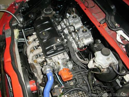

Hallo also habe wie in einem andren Thema schonmal beschrieben mir zusatzinstrumente bestellt diese auch verbaut wassertemp und drehzahl funktionieren auch wunderbar aber wo kann ich den Öltempfühler einbauen dachte daran da bei dem sortiement zahllose adapter dabei sind das ich die Ölablassschraube gegen einen solchen adapter mit Fühler tausche geht das ??

wenn de vorm auto stehst... links neben dem ölfilter is ne blindschraube mit m16 da kannst den sensor der öltemperatur einschrauben.
ölwanne (ablassschraube) kann ich nicht empfehlen da der sensor abreisst wenn der wagen mal aufsetzt.

Aber da du dich ja ganz gut auskennst wie ich vermute ich habe den anschluss für die wassertemp unterhalb des zündverteilers angeschlossen da ist schon nen fühler gluabe ist die wapu der fühler hat aber nur ein anschluss hab den stecker einfach abgeknipst zweites kabel dazu und neuen kabelschuh drauf naja der tempfühler schlägt aus denke wird so passen habe im I-Net nach nen Fühler mit zwei anschlüssen gesucht finde aber nix !
...siehe bild; schwarz eingekringelt...

Jupp genau da hab ich ihn angeschlossen hängen halt bei mir nun zwei kabel dran
