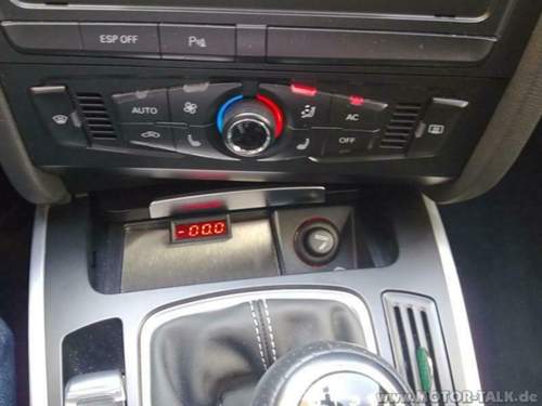

Also es gibt doch auch miniLaptops ;), nein ist natürlich Unsinn :D Man kann aber auch selbst einen Sensor einbauen und so wie im Anhang die Anzeige platzieren (ist ne A4-Freunde Lösung). Des Weiteren sei gesagt, dass ich selbst auf die Öltemp verzichten kann, da die Öltemp. im Winter recht schnell auf 90°C kommt und in Volllastfahrten im Sommer auf BAB kaum über 95°C kommt (zumindest beim 2.0 211er).
A4-freunde-oeltemp-loesung
