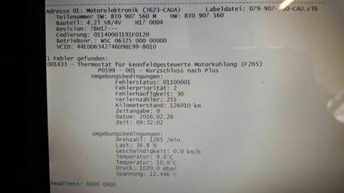

Hallo Leute,
bin etwas beunruhigt. Also es geht um die öltemperatur, stadtfahrt ca. 100-105C, Autobahn bei konstanten 120km/h dann ca. 110-120C, dementsprechend läuft beim abstellen dann auch der kühlerlüfter nach bis eine gewisse Temperatur erreicht wurde ( denke 100C) und dieser läuft dann auch während der Fahrt.
Außentemperatur 8C
Öl Mobil 0W-40 new life
Audi S5 02/2010
Hoffe mir kann mal wieder geholfen werden 🙂
LG

Vielen dank schonmal für die Antworten 🙂
Fehler wurde gefunden- Thermostat defekt und wird gewechselt.
Besten Dank Leute 🙂
dann war der Grund für das nachlaufen die Wassertemperatur
Aber die Anzeige von Wassertemperatur blieb konstant, Ich weiß sie ist beruhigt.
Jedenfalls konnte ich beobachten, dass der kühler aufhört nachzulaufen wenn öltemperatur unter hundert grad sinkt.
Werde heute Abend mal den Fehler aus vcds hochladen.
Das ist der Übeltäter
Einmal wechseln ist da angesagt ... das baugleiche Thermostat vom Phaeton V8 gibt es einzeln, dass vom S5 gibt es nur noch als Einheit mit Wapu.
Irgendwo habe ich mal die TN gepostet 😉 .. geht aber nur wenn man es selbst machen will, der 🙂 baut sonst nur die Wapu-Thermostat-Einheit ein.

Kann es sein, dass die öltemperatur ein bisschen mit der Wassertemperatur irgendwie zusammenhängt?
Weil ich die jetzigen öltemperaturen sonst auch nicht hatte, also so ca. 10C kälter würde ich jetzt sagen.
Da ja was mit dem wasserumlauf nicht i.O. Ist könnte es doch sein oder?
nicht dirket aber je nach Witterung und Temperaturen ; Heizung etc. kann es so sein
Eigenartig, laut dieser Fehlermeldung ist wohl das Wachs Dehnelemen kaputt, dieses bewirkt aber (wenn es funktioniert) eine Anhebung der Wasser und damit auch Öltemperatur (Last Zustands abhängig) ahne sein zutun funktioniert das Kennfeldgesteuerte Thermostat wie ein rein konventionelles, da bin ich aber mal gespannt ob danach diene Öltemperatur niedriger sein wird.
Der Lüfter lauft wohl bedingt durch die Fehlermeldung ständig bzw. nach.
