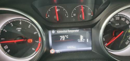

Bei allen Modellen, die keinen Öltemperatur Sensor haben, wird eine theoretische Temperatur von Motorsteuergerät berechnet.

Berechnete Öltemperaturen sind "nur" theoretische Werte,
entsprechen aber nicht den realen Daten die beim Öl
erreicht werden!
Das hätte ich bei unserem K Astra auch machen können,
Ist aber Sinnlos für mich , da Theorie.
Reele Werte sehen immer anders aus!
Wer die Öltemperatur haben möchte kann es machen lassen , das steht jedem natürlich Frei und
dagegen habe ich absolut nichts.

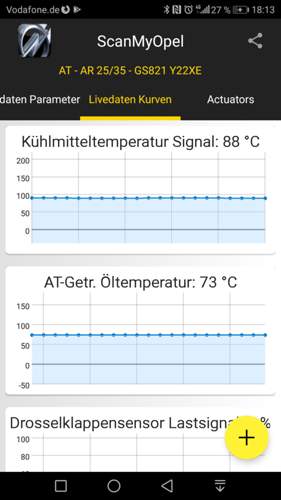

Edit-
Die letzten beiden Bilder stammen von unserem,
Um Funktionen im Instrument freizuschalten.

Man kann im Display die ÖltemperaturANZEIGE freischalten, es werden aber keine Werte angezeigt da kein Sensor verbaut ist. Bleibt AFAIR auf -40°C stehen was ja offene Klemmen, ergo fehlendem Sensor, entspricht. Man müsste eventuell prüfen ob entsprechende Pins am Steuergerät vorhanden sind und welcher Sensor (von einem aktuellen Opel mit Sensor?) da dran passen würde und wo man den einbaut (Loch in die Ölwanne?).
Und obwohl 2 Ladedrucksensoren verbaut sind (Ausgang Ladelluftkühler und Ansaugbrücke) wird auch da nichts angezeigt.

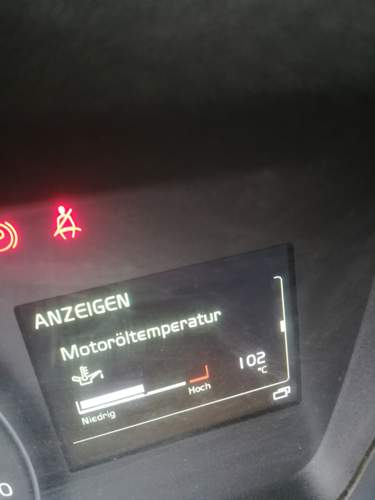

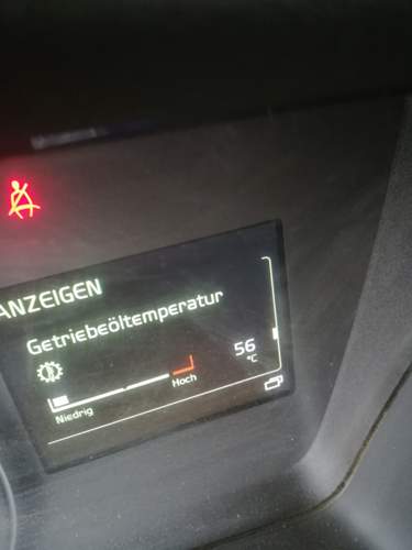

Ein Beispiel allerdings vom Truck.
Ich habe eine Probefahrtunnde die ca 3,5 Km beträgt,
Kein Witz!
Wenn ich losfahre mit kaltem Motor stelle ich IMMER die Motoröltemperatur ein,
weil ich damit auch sehe ob das Thermostat richtig Funktioniert und Wärme zum Innenraum kommt.
Ab 20 Grad Aussentemperatur fängt bei 58 Grad Öltemperatur
Gerade der Zeiger vom Kühlwasser an sich zu Bewegen.
Dann schalte ich auf Kühlwasser um, wenn Er sich bewegt und
habe so 62-65 Grad Kühlwassertemperatur, was i.O.. ist .
Das Erreiche ich so nach ca 2 KM,dort ist ein Kreisverkehr.
Dann geht es wieder zum Öl zurück und bei 75 Grad Öl schalte ich wieder um und die Kühlwassertemperatur ist ca 85 Grad.,
was absolut i O . Ist.
Für die letzte Temperaturerhöhung brauche ich ca 1000 Meter,
Weil dort eine Ampel steht und
ich noch ca 350 Meter zur Arbeit habe.
Bei unter 10 Grad schaffe ich es gerade so das das Öl auf der Runde bei ca 70 Grad steht und das Kühlwasser bei 75 ist.
Bei Minusgraden erreiche ich gerade so 60-62 Grad Öl und Wasser auf der Runde!
