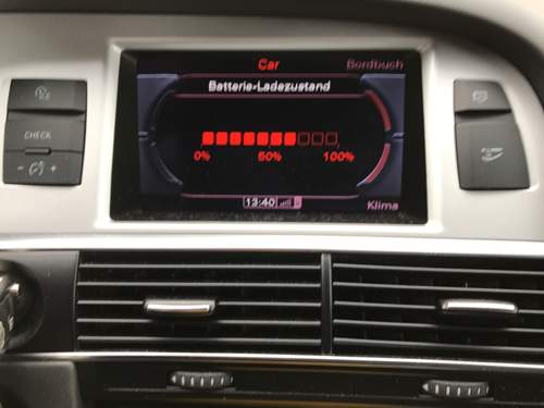

ja, das mit der Batteriezustandsanzeige war verwirrend, ich hatte schon Ruhestromstufen wegen schwächelnder Batterie und die blöde Anzeige stand immer noch bei 100 %. Später im Facelift war es dann der Batterie-Ladezustand (siehe Bild), womit man schon mehr anfangen konnte.

Wow ich wusste garnicht das der Facelift diese Anzeige auch hatte bzw das diese dann was brauchbares anzeigt, interessant.
