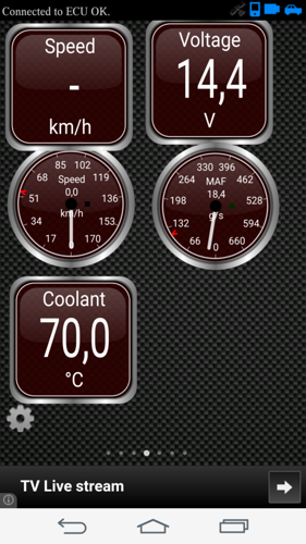

Heute geschaut. Bei +3°C 3,7km Stadt gefahren, das Auto stand vorher in der Tiefgarage 13Stunden bei +2°C.
Nach 3,7km hatte ich laut Torque 70°C Wassertemperatur. Zeiger im Auto hat sogar ca. 75°C angezeigt. Zuheizer steht auf AUTO, ist also normal mitgelaufen.
Screenshot-2015-01-29-11-12-29
