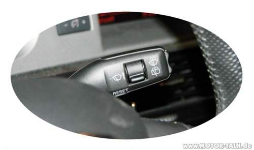

Moin, da ich es bis heute nicht geschafft habe die Öltemperaturanzeige freizuschalten hätte ich gerne mal ein paar Infos zur Öltemperatur. Wer hat denn einen 3.0 TFSI und kann mir etwas zur Öltemperatur sagen? Mir geht es um die Temperatur im Vergleich zur Wassertemperatur. Bei meinem TT damals (8J, Baujahr 2007) hatte ich ab Werk einen Öltemperaturanzeige. Das Öl hinkte der Wassertemperatur etwa immer so 10 Grad hinterher, im Winter bei Minusgraden auch mal etwas mehr, so etwa 15 waren das dann in etwa. Somit kann man ja zumindest grob die Öltemperatur schätzen. Mein TT war damals ein 2.0 TFSI, in wie weit hinkt die Öltemperatur denn der Wassertemperatur beim 3.0 TFSI hinterher, kann mir das jemand sagen. Ich denke durch die höherer Ölmenge wird das ja etwas anders sein als im 2.0 TFSI?

Komisch... Sollte eigentlich angezeigt werden wenn Laptimer Aktiviert, probier es nochmal mit der reset Taste zu finden, solltest dann auf die Seite mit Laptimer kommen Ab 60 Grad wird erst die Öltemp angezeigt...
Wie meinst du das genau, hab ich eigentlich alles schon probiert?
Halt einfach auf die Reset Taste (Bild1) drücken bis die Anzeige mit Laptimer (Bild2) kommt😁 wenns nicht da ist trotz aktiviert im Vcds ist da etwas anders als bei dem anderen FL's hast du das große Farb FIS oder das Rote Mono?

Das hatte ich ja auch schon zick mal geschrieben das er die Resttaste öfters drücken soll um umzuschalten!

Kann ich so oft drücken wie ich will, da kommt nix. Hatte ich ja alles schonmal versucht.
Probiere kurz was anderes.
Mach Zündung an (Motor aus) und schalte mit dem Tempomat Hebel hoch undrrunter, davor aber den Tempomat Knopf drücken. Jetzt schau aufs FiS, wenn es die km/h anzeigt vom Tempomat, dann drücke die Reste taste am Wischerhebel öfters.
Wenn es dann auch nicht geht, dann passt was mit der Codierung nicht oder Stg etc.!
