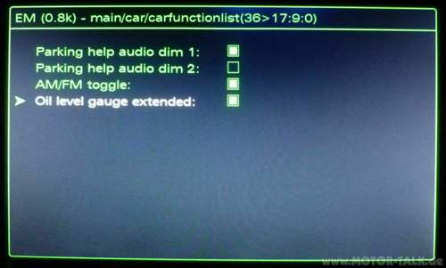

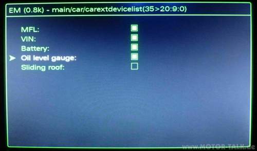

Würde mich auch interessieren, ob das im FL funktioniert. Im hm habe ich 2 Menüpunkte diesbezüglich gefunden, welche noch nicht aktiv sind. Hat das jemand schon mal ausprobiert?
Gruß DVE

@DVE
Wo hast Du denn diese Einträge "ausgegraben"?? :confused:
Ich gehe einfach mal davon aus, das es nach wie vor auch nicht im FL funktioniert. Falls jemand andere oder genauere Infos hat, her damit.

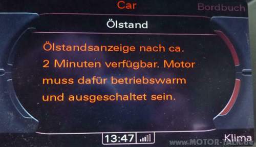

hm wie hidden menu.
Hast Du mal ein Bild, wie das im A4 ausschaut
Gruß DVE

Auch wenn man in dem Menü nicht unbedingt bedenkenlos scrollen oder was auch immer machen sollte, es ist dort schon der C7 drin. Vielleicht mal anwählen und man hat einen ganz Neuen:D!
Genau "Christine" lebt ;)

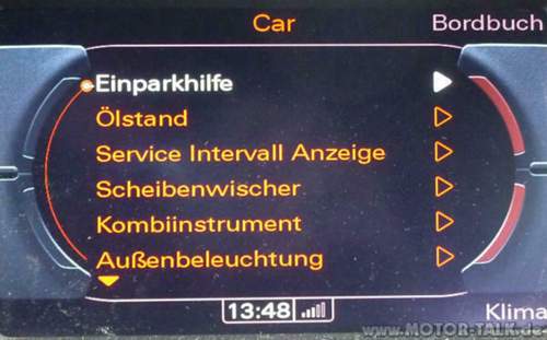

He Torsten,
mach mal schnell aus dem VL ein FL :D
Man bekommt den Menüpunkt Ölstand zwar ins CAR-Menü, aber es kommt keine Anzeige.
Gruß DVE
Ja, das Alter....... geändert.
Ne, bekommt man nicht. Die Infos werden vom Motor-STG nicht übertragen.

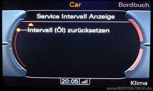

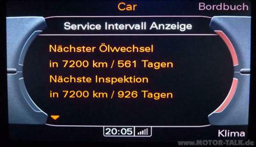

Kann bitte mal jemand nachsehen, ob in der Service Intervall Anzeige diese Meldungen erscheinen?
Danke DVE
P1020996
P1020997
Jup erscheinen, warum?
Edit: Das mit dem Zurücksetzen muss ich noch nachschauen :)....
bis hier hin kommt man, dann ist Schluß mit lustig ...
Zu diesem Thema hat der 4F-Devil leider Recht und vagtuning nicht :rolleyes:

Es wurde für die 4f nicht mehr eingepflegt. Ich wollte schon einen anderen Sensor verbauen, hat keinen Wert. Das Signal ist nirgends da. Der 4F hat nur einen Min-Sensor - leider nichts anders.
am 27. September 2009 um 8:44
@DVE
Habe leider kein Bild aus dem A4. Aber wenn man den Menüpunkt ausgeführt hat, hatte man ein Bild mit Balken von Min nach Max. Schaut ähnlich aus wie die Batterieanzeige.
