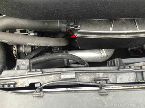

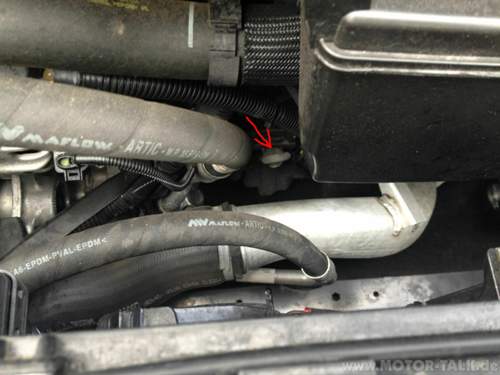

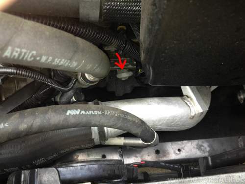

Themenstarteram 21. Juni 2014 um 22:22
Vielen Dank für die Antworten. Habe es heute ausprobiert und "Bingo", endlich geschafft. die Anzeige steht auf dreiviertel, so wie es sein soll.
@kuni82
Meiner hat definitiv kein Messstab
Gruss Skunky77
Dsc-2101
Da oben sieht man den auch nicht.
Schau mal auf den Bildern.
LG
Img-1011-1
Img-1012-1
Img-1013-1
