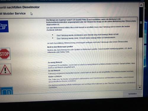

@Rael_Imperial schrieb am 18. April 2017 um 20:03:52 Uhr:
Wofür gibt es zwei Methoden? Wie sehen die aus?
Lese und überzeuge dich selbst das sagt Ista/D
So und das ist der Beweis! Das deine 100% für den ... ist
Das wäre für den N43Motor
Sorry Bild wurde etwas falsch aufgenommen daher jetzt berichtigt
Ich muss leider gestehen, das ich mit dem letzen geposteten Bild nicht klar kommen, Sollen die Indexzahlen zu den Bildern jeweils rechts neben der Zahl passen ?
Wenn Bild 1 "Ölstand in Ordnung" darstellen soll, dann aber nur für BMW. Denn da kommt bald ein fetter Auftrag rein.
@Sniper-2005 schrieb am 20. April 2017 um 20:35:09 Uhr:

@Sniper-2005 schrieb am 20. April 2017 um 20:45:16 Uhr:
Ich weiss nicht genau, was Du mit "meinen 100 %" meinst, wahrscheinlich aber die Tatsache, dass keine Überfüllung angezeigt werden kann. Diese von Dir geposteten Bilder sind Standardbilder, die für alle Motoren alle möglichen Anzeigen darstellen. Daraus folgt aber nicht automatisch, dass das beim N43 im E9x auch gilt. Wie früher schon geschrieben, ist es beim N43 im E6x anders. Der kann eine Überfüllung anzeigen.

@Sniper-2005 schrieb am 21. April 2017 um 13:30:59 Uhr:
Wenn ich es dir sage das ich es LIVE miterlebt habe das es in einem e90 n43 mir selbst passiert ist nach nem Ölwechsel der hatte eine Überfüllung anzgezeigt.
Wieviel Öl war denn drin? Und welches Baujahr war es?
Wieviel es genau war weiß ich nicht mehr aber schon deutlich mehr 0,5-1L über Max bestimmt
E90 5/2009 hergestellt
