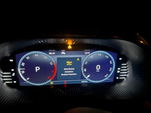

ich brauche eure Hilfe!
Ich habe mir einen neuen SKODA KAROQ 1.5 gekauft.
Nach 7.000 km kam die Fehlermeldung "Bitte Ölstand reduzieren".
Das kam nach einer Autobahnfahrt von 450 km. (also KEINE Kurzstrecke).
Die Werkstatt hat das Ölgemisch abgelassen und bis MITTE der Markierung aufgefüllt.
Jetzt habe ich 8.000 km runter und die gleiche Fehlermeldung kam wieder.
Es ist doch ein BENZINER.
Habe ich ein MONTAGSAUTO erwischt??
ICH BITTE UM HILFE, um auch der SKODA-VERTRAGSWERKSTATT mal einen Hinweis geben zu können.
VIELEN DANK VORAB!!!

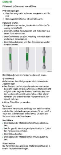

Ist denn der Ölstand, abgelesen am Peilstab, tatsächlich über MAX?
JAAAAAA! Die SKODA-VERTRAGSWERKSTATT wollte mir diese Fehlermeldung auch NICHT glauben und hat den Olstand per Peilstab kontrolliert. Er war TATSÄCHLICH zu hoch und ich hatte KEIN Öl aufgefüllt!!!

Der Hersteller/Skoda sagt das ein Verbrauch 0,5/1000 km normal ist(steht in der Bedienungsanleitung)!
0,1 l/1000 km ist daher nicht viel!
Es hängt auch von der fahrweise ab!
Wenn ich zügig Autobahn fahre muss ich auch immer was nachkippen.
