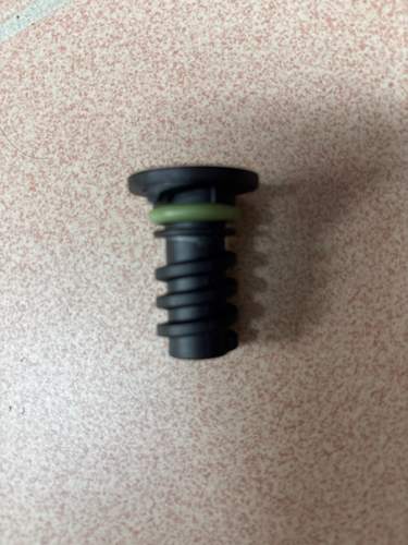

wie oben beschrieben kann man die Ölablass Schraube mit einen großen flachen Schraubendreher auch ein Stück weit öffnen.
Ich habe auch schon mal beim Wechsel überfüllt da ich 10 Liter dabei hatte, aber beim Reden dann alles eingefüllt habe. Ist aufgefallen, da ich mit Filter normalerweise 9,1 Liter einfülle, dann zeigt das Service Menü 8,6 Liter nach dem Warmlaufen an.
Im schlechtesten aber sehr unwahrscheinlichen Fall bricht die Verriegelungsnase der Ölablass Schraube ab, siehe Foto und rastet nicht mehr ein. Dann bleibt nur ablassen in die Wanne und man braucht eine neue Ablassschraube. Dazu darf man das Öl auf der Suche nach der abgebrochenen Nase abfiltrieren oder gleich neues Öl benutzen.
Sollte man auf der Bühne und nicht bei heißem Motor machen, da heißes Öl nicht gerade angenehm auf der Hand ob mit oder ohne Handschuh ist und man ja nach den 1/4 oder 1/2 Liter die man ablässt die Schraube wieder schließen muss.

https://shop.rosier.de/.../a0029902017
Mal als Beispiel hier der Link zu einer originalen Mercedes-Benz Ölablassschrauber für den 654er Motor.
Auf sowas muss man erstmal kommen. 😁
Wer kommt auf die Idee eine Plastik Schraube für diesen Zweck zu verbauen?? Also dümmer geht’s nimmer.
Wieso? Gibt es massenhaft Probleme mit der Schraube?
Und was ist ihre Aufgabe? Hält sie etwas fest und muss großen Kräften standhalten? Oder besteht ihre Aufgabe vielleicht ledig darin, das Auslaufen von drucklosem (!) Öl zu verhindern? Dass sie also einfach nur dicht sein muss?
So kann man das sehen. Es ist nur eine Ölablassschraube, die in dem Fall alle bis zu 2 Jahre/40tkm mal rauskommt und dann für paar Euro erneuert wird und fertig.
