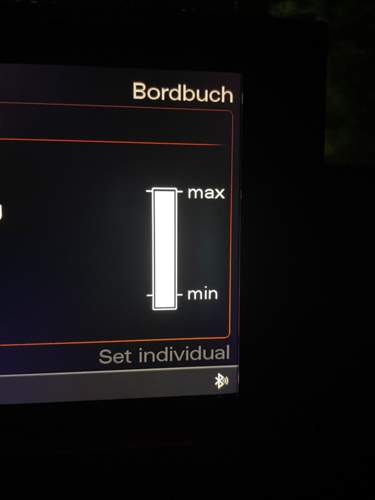

Moin,
Ich hatte vor drei Monaten die Steuerkette bei meinem 3.0 tdi wechseln lassen und vor zwei Tagen habe ich Öl gewechselt. Allerdings zeigte der Sensor schon nach 7 Litern maximum an siehe Bild.
Als ich letztes Jahr öl gewechselt hatte musste ich 7.4 liter nachfüllen und da zeigte der Sensor etwas unter der Mitte zwischen min und max an.
Seitdem mein Mechaniker die Ölwanne gewechselt hat mit der steuerkette zeigt es max an

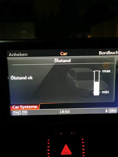

Also diese super tolle Anzeige ist in meinen Augen der blanke Hohn! Die sollten wieder ein Stab rein machen und gut ist. Meine Anzeige ist ständig am spinnen.
So viel dazu!
Was mir jetzt aber neu ist, sind die Liter die du angibst.
Bei mir kommen max. 6,0 und so steht auch in meinem Handbuch. Mehr macht mein Schrauber nicht rein, und mehr kaufe ich auch nicht.
Und wenn diese literzahl eingefüllt ist, steht die Anzeige da wo sie sein soll. (etwas über halb voll!)
So wurde es mir mal bei Audi erzählt!! Siehe Bild.

Themenstarteram 19. Dezember 2023 um 18:00
Ja genau so war meine anzeige auch letztes jahr als ich die 7.4liter eingefüllt habe. Ich werde mal das öl ablassen und nur 6 liter einfüllen und schauen was der sensor anzeigt, wenn der dann noch auf max steht ist der sensor wohl hin
Themenstarteram 19. Dezember 2023 um 18:03
Laut audi sollen ja sogar 8.2liter reinpassen
@malik95 schrieb am 19. Dezember 2023 um 19:03:12 Uhr:
Das ist richtig, das trifft aber auf den A6/4F zu!
Und wenn du das Öl ab lässt, besorgt dir gleich ein neuen sensor. Der ist in der Wanne von unten eingeschraubt. Egal was ist, wenn der defekt ist, lässt du wieder das Öl ab!
bei mir sind das 6,1 Liter (Motor CRTD - 272PS) }> passt :)
Wie wissen doch gar nicht, was er für einen "3,0TDI" Motor hat. Laut Profil hat er einen A4/8K......
Themenstarteram 21. Dezember 2023 um 19:51
Der wagen gehört meinen vater aber hab heute mal alles rausgelassen funktioniert perfekt. Und nur etwas unter 7 liter reingekippt.
