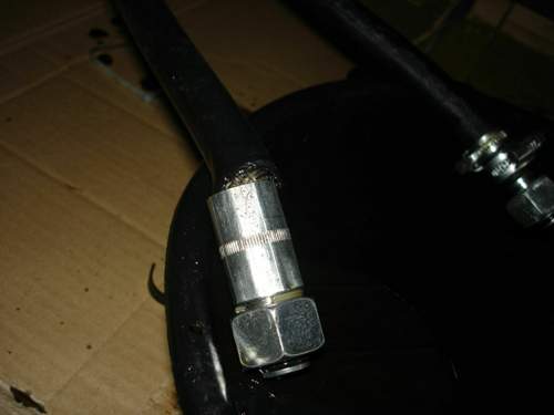

Hallo Freunde,
ja so kann es gehen. Habe vor 2 Jahren mir einen Frontölkühler eingebaut und die Schläuche dazu vom Motor nach vorne mit Schlauchschellen befestigt. Bis heute dicht. Nach dem ich im Januar 12 einen neuen Motor bekommen habe, meinte mein Monteur, es wäre sicherer, wenn man Schläuche mit verpressten Schraubanschlüssen ausführt. Gestern auf der Heimfahrt von Holland, kurz vor zu Hause, ging der Öldruck in die Knie. Heute untersucht und siehe da, ein Schlauch hatte sich an der Verpressung gelöst und Öl lief in Strömen aus. Glücklicherweise war noch ca. 1,5l Öl im Motor, so dass es keinen Schaden gab.Der Öldruck meines 1776cm² Motor liegt bei 3-4bar.
Morgen werde ich erst einmal meinen Monteur, der nicht zum ersten mal gefuscht hat, auf den ´Pott setzen!!
Mit öligen Grüßen
Reiwei

So macht man das aber auch nicht.
Erstens glaube ich, dass das kein hochwertiger Schlauch war, sondern so ein AllerweltsdingsbumsdaSchlauch vom Billiganbieter. Das sieht so überhaupt nicht nach Hydraulikschlauch aus, auch nicht nach AeroQuip... sondern nach billig PVC Schlauch für 3.50 der Meter.
Dass man einen Schlauch auch nicht auf Zug verlegt, das ist der nächste Fehler. Der muss durchhängen können. Und dass man dann zusieht, dass er nicht am Anschluss geknickt ist, das sollte auch klar sein. Und dass man ihn nicht an heissen Teilen vorbeilaufen läßt, sollte auch klar sein, da gibt's einen extra Überzieher als Scheuerschutz.
Bei genau dieser Verlegung wurde er genau an der Riss Stelle völlig überdehnt. Der mußte dort kaputt gehen. Der hätte mit einer Winkelverschraubung schräg hängend verlegt werden müssen, die Verschraubung muss in der Schlauchrichtung zeigen.
Du hättest an dieser Stelle eine 30Grad Winkelverschraubung gebraucht anstelle der geraden. Schläuche läßt man sogar in aller Regel senkrecht runterhängen in einer Schlaufe, bloß keinen Zug drauf bringen. Oder du hättest den Schlauch am Motor abfangen und unterstützen müssen. Aber ein Schlauch darf NIEMALS neben seinem Anschluss geknickt werden, das endet für den Schlauch immer tödlich.
Wenn dein Motorenbauer das so gemacht hat, dann setz ihn auf'n Pott. Ansonsten war's die eigene Nase.
So wie das auf dem 2. Bild aussieht, liegts wohl eher an der Verlegung selbst, soweit man das erkennen kann. Das ist ja ein gerader Winkel (Knick) wie mit dem Lineal gezogen und, da Schlauch, noch auf Zug dabei!!
Das macht man eigentlich nur bei fest verlegten Stahl- oder Aluleitungen etc., wie z.B. Servo oder Klimaanlage an Karosserieführungen so, aber nicht bei flexiblem Schlauch...absolut tödlich...wie Red schon sagte
Zudem sind die Schlauchschellen am unteren Schlauch auch nicht der bringer.Die kann man einfach nicht fest anziehen ohne Angst haben zu müssen das die überdrehen oder eben nachgeben wenn mal Druck im Schlauch ist.
Da gehören die guten "Norma" Schellen drauf.Da reicht eine ,und das hält bombenfest.Zudem kosten die nur einige Cent mehr als die 08-15 Dinger.

Meine Meinung zu Ölschläuchen und Schraubklemmen kennt ihr. :DAber hier ist nix verpresst worden, sondern die sind hohlverschraubt. Das gibt es auch. Durchs anziehen drückt er den Schlauch zusammen. Hält nix und schon gar nicht auf Zug. Das konnte echt nur in die Hose gehen.
Leider kann man auf der Maloche keine Bilder machen, aber wir haben zöllige Gummischläuche bis 20 bar bei 210Grad die sind mit 2Deckelhälften an der geriffelten Schlauchtülle mit 4x M8 so verschraubt, dass sie sich komplett 1:1 an der Tülle abbilden. Alle 6 Monate werden die geprüft(lt.Gesetzgeber) und da kann man beim Austausch das Abbild gut sehen. Kriegste nur mit der Flex ab. Übrigens kalt geprüft werden die bis 90bar.
Verpressen hält da bei den Drücken und Temp. auch nicht, hatten wir - alle wieder zurückgeschickt. Die Unfallgefahr war zu hoch.

Besten Dank für die Kommentare. Bin gestern der Sache auf den Grund gegangen. Die Schläuche wurden von meinem "erfahrenen Monteur", KfZ-Meister mit Werkstatt hier in der Gegend bei der "Schlauchbude" bestellt. Die Jungs aus der "Schlauchbude" meinten, er hätte nicht gesagt, wieviel Grad die Schläuche aushalten müssen. Die bei mir montierten Schläuche seien als Öldruckschlauch zwar OK, hielten aber nur 80-100Grad aus. Ich hab anstandslos den richtigen Ersatz bekommen und montiert. Also mal wieder dumm gelaufen! Wen kann man den überhaupt noch glauben? - Am besten, man macht wohl alles selber!
Ich möchte aber demnächst komplett neue Ölschläuche verlegen. Welche könnt ihr mir da empfehlen? Die mit Stahlgeflecht ummantelten sind dich ziemlich teuer. Die Schlauchbude hier in der Nähe will für den Meter rd. 30 €. Die würden dann aber auch bis 200 Grad/30bar halten. Allerdings ist der "Biegeradius" doch sehr beschränkt.
