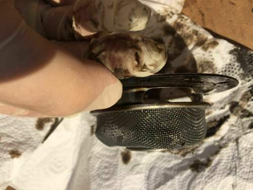

Heute habe ich endlich das Motoröl in dem Alltagskäfer gewechselt. Schon beim Rausdrehen der Ablaßschraube bemerkte ich seltsame, matschige Masse am Ende der Schraube. Als dann der Öldeckel runter war, war seine gesamte innere Oberfläche voll mit dieser grauen Pampe. Hier gut zu sehen:
https://youtu.be/Jxz7-AuXgUA
https://youtu.be/ZcaftGJ9uJ8
Was ist das? Und warum? Schlimm? Egal? Interessanterweise habe ich davon im Sieb nichts gesehen.
Natürlich habe ich alles blitzblank mit Bremsenreiniger sauber gemacht. Nur gibt es davon keine Fotos.

Der übliche Schlamm nach ewig keinem Ölwechsel - und zu kaltem Motor fürs Wechseln... 😉
Geht aber an und für sich größtenteils mit raus, wenn der Motor vor dem Wechsel richtig heißgefahren wurde. Und zwar so heiß, daß Du die Ablaßschraube mit bloßen Fingern gar nicht angreifen kannst.
Den Dreck hast Du in der gesamten Ölwanne auch.
Am besten wäre, frisches Öl zu füllen, jemand anderen das Auto gut eine Stunde richtig über die Bahn heizen zu lassen, da Du das ja vermutlich nie tun würdest - 😛 und dann wieder wechseln...

Das ist genau wie es sein soll.
Das da unter dem Ölsieb (der Raum) nennt sich Ölsumpf. Was da landet bleibt da. Dort ist kein Ölaustausch !
Auch nicht beim Autobahnrasen. Eine Ruhezone also.
Angesaugt wird das Öl ja oberhalb . Also vom Schnorchel durch das Sieb. Das Sieb hat setlich unten einige Langlöcher durch das dort an die tiefste Stelle sich dann Schwebeteilchen Abrieb und manchmal auch Federringe oder Reste von Schaftabdichtunggummis sammeln können und auch da bleiben. Was da ist soll nicht wieder angesaugt werden. Das soll da absumpfen und beim Ölwechsel dann gereinigt werden.
Darum sind die Öldeckel mit Ablassschraube auch Mist. Man neigt dazu damit den Deckel nicht abzuschrauben,ist ja Arbeit. Nur bleibt dann der Schlamm im Motor. Ich meine VW hat damals nicht ohne Grund die Schraube mittig wieder weggelasen.So ist man gezwungen den Deckel abzunehmen und zu reinigen.
Und genau aus dem selben Grund ist es mumpitz im Öldeckel die Temperatur zu messen. Da unten steht das Öl still,es bewegt sich da nicht,oder eben kaum. Ölströmung ist oberhalb in der Wanne . Nicht im Sumpf unter dem Sieb. Einen Temperaturanstieg im Öl bekommt man da unten nur verzögert oder gar nicht mit.
Hab es selber gemessen. Mittig am Deckel nur 50° , aussen an der Wanne aber,also neben dem Deckel 90° . Gemessen direkt nach dem anhalten weil Temperaturen sich ausgleichen wenn man steht. Wenige Minuten später war der Deckel heißer und die Wannne kälter.
Dieser Schlamm,das sind Schwebeteile die im Öl schwerer sind,sich also unten absetzen.Diese Teile werden dann durch ihre Menge irgendwann schlammig. Oder fühlen sich so an weil es ja eben kein Öl ist sondern gesammelte Rückstände.
Wenn der Schlamm da ist muß noch lange nichts seitlich in der Wanne sein. Das schwere Schwebematerial wandert mit der Zeit ja zur Mitte durch die Ansaugbewegung und setzt sich dann halt da unten ab.
Das wird nicht beim einem Ölumlauf passieren,aber mit der Zeit halt schon. Und bei tausenden von Ölumwälzungen auf einigen km kommt immer wieder was da unten unter dem Sieb an und bleibt auch da bis man es reinigt.
Seitlich in der Wanne kann man ja mal mit dem kleinen Finger durchwischen. Da ist nichts an Ablagerungen,oder sollte zumindest nichts sein. Denn wenn der Sumpf nie gereinigt wird ist der irgendwann voll und das Zeug bleibt dann überall liegen und verschlammt den Motor.

Danke Vari für ausführliche Erklärungen. Aus dem geht für mich klar, dass ein erneuter Ölwechsel keinen Sinn macht. Die Idee mit dem Finger im Loch nach Schlamm zu suchen, hatte ich gestern tatsächlich auch, aber tief bin ich nicht vorgedrungen. Eigentlich nur das Loch von unten inspiziert und etwas am inneren Rand. Ich dachte, dass wenn im Sieb kein Schlamm drin ist, dann wird es am Boden der Wanne auch nichts sein. Außerdem kommt man da eh nicht tief rein.
