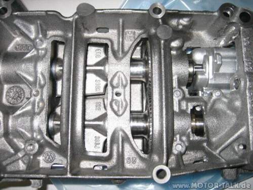

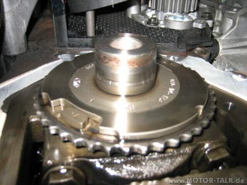

Gibt es dazu im Netz wo ne Anleitung?Anscheinend sollen es ja verschieden Module geben und man muss irgend eine Kette abnehmen wozu man wiederrum irgendwas am Zahnriemen machen muss.Weiss aber nicht ob es stimmt deshalb die Frage nach der Anleitung.
... Anscheinend sollen es ja verschieden Module geben und man muss irgend eine Kette abnehmen wozu man wiederrum irgendwas am Zahnriemen machen muss.
es gibt
nur
einen alten kettenradantieb für die ölpumpe und
nur
einen neuen mit stirnradantrieb ( siehe fotos ).
und damit das alte zeug demontiert werden kann,
muss
der steuerriemen demontiert werden. dann das alte kettenrad an der kurbelwelle, ersetzt dann durch ein stirnrad. dann das alte agw ( ausgleichwellenmodul ) durch das neue modul.
danach kommt das ganze gedöns mit steuerriemen, ölwanne und dem ganzen kleinkram 🙄
glaub aber nicht, dass es so einfach ist zu wechseln , dafür braucht man reichlich spezialwerkzeug, hebebühne, zeit ( warten auf das neue agw modul ) und reichlich moneten.

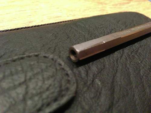

Definitiv nein, ich hab die letzte Änderung in meinem neuen Motor bekommen und heute habe ich das AGW Modul umbauen lassen. Habe den Antriebsechskant mal mitgenommen. Der hat jetzt mal gerade 87000 km drauf und trotz geändertem Material ist der Verschleiss schon deutlich zu sehen.
Jetzt kann ich beruhigt weiterfahren.
