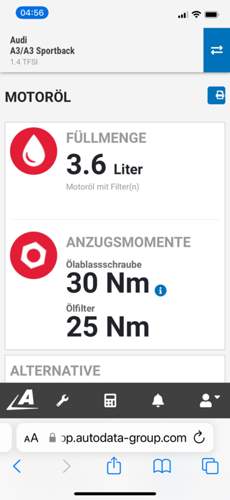

Als Datenpunkt: Audi A3 1,4l TFSI, 125 PS, Bj. 2008. Gesamtfüllmenge nach Wechsel incl. Filter 2.5l. Aber ich nehme zur Kenntnis dass die meisten hier 8-9 Liter für den OM654 ganz normal finden.
