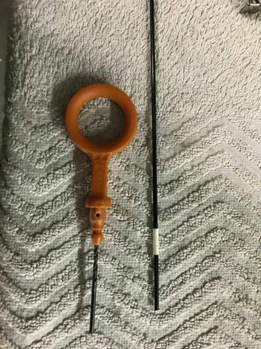

Messstab 059115611AB beim ?? besorgt. Digitalölstand abgerufen und mit Messstab verglichen( auch mit den div Einträgen hier im Forum,Motortalk, etc). Messstab markiert und Füllstand bei warmen Motor nochmals kontrolliert. Effektive Länge korrigiert, Abgeschnitten auf Länge.Orangen Staboberteil auf Stab angepasst um zu sehen wie weit der Fiberglasstab in den Oberteil reingehen muß. Aufgebohrt mit 2,5mm, auf den richtigen Ölstand herangetastet und Stab soweit eingeschoben, dass dieser nicht mehr weiter geht. (Achtung vor Bruch) im Orangen Teil sind löcher Zwecks Befestigung. Eines seitlich mit 2mm aufgebohrt, neben Stab vorbei und mit Sekundenkleber fixiert. Könnt auch einen kleinen Stift verwenden

mal eine Frage zu dem Messstab. Könntest du bitte mal messen bei wieviel cm der minimale Wert und bei wieviel cm der maximale Wert bei eingestellten 46 ist.
Ist das irgendeine Einheit auf dem Messstab? Wäre ja am einfachsten von Audi gewesen, einen Stab mit cm Einteilung zu nehmen und die entsprechenden cm Angaben anzugeben.
Frage geht auch an andere mit dem Prüfstab.
Vielen Dank.
Ich kann dir halt die Werte zu den Werkstattmesstäben sagen.
@RalleRS2
Meinst du die cm Werte (Eintauchtiefe) oder die Vorgaben wie der Anschlag oben justiert werden muss?

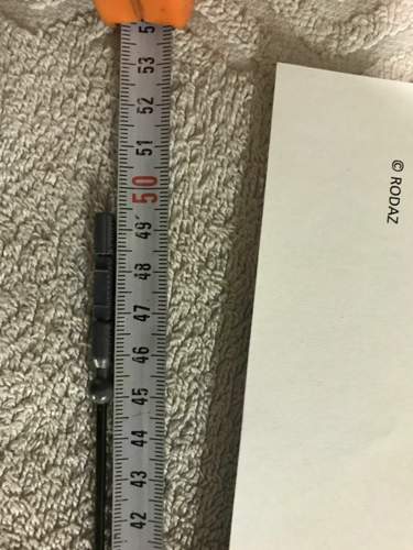

Wenn du mir die Eintauchtiefe ab Oberkannte Stutzen bis Min und Max Ölstand sagen könntest, wäre das super. Also quasi am Werkstattmessstab abmessen. Vorzugsweise für den 2.0 TDI mit 190PS.
Oder einfach den Werkstattmessstab neben ein Maßband oder ähnliches legen und das Foto hier anhängen. Wenn man die Werte am Werkstattmessstab und Maßband erkennt kann man sich individuell einen Messstab "basteln".
Danke.
Sag mir noch den mkb, dann schau ich nach
Also hab grad geschaut. Die 4 Zylinder haben alle die gleichen Messwerte.
Dein Ölstab muss von der Oberkante Rohr 539mm lang sein. Gemessen Innenseite Rohr. Da das Rohr oben einen konischen Bund hat, musst halt schauen wie du das misst.
Min ist 17mm nach oben vom Ende des Ölstabs. Max ist 24mm von min oder 41 vom Ende.
Angaben sind ohne Gewähr ;)

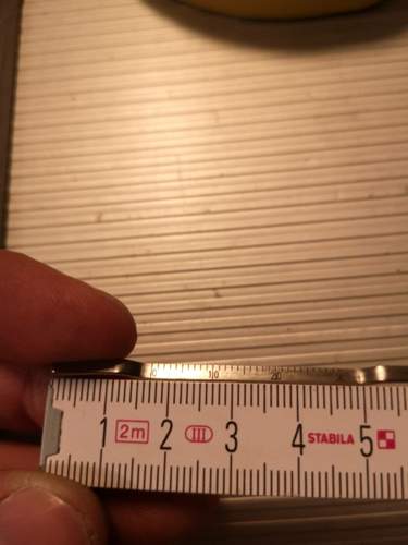

@Basti16 schrieb am 18. Feb. 2019 um 10:52:12 Uhr:
Vielen Dank.
Bitteschön
Eingestellt auf 46
Wert minimum (0) bei 1,7cm
Wert maximum (24) bei 4,1cm
