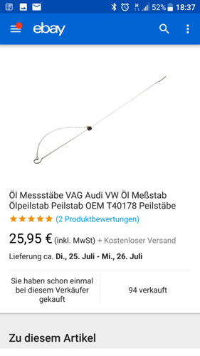

Habe mir soeben dieses messstab bestellt. Mal sehen.
Werde berichten sobald es da ist.
@MS42 schrieb am 23. Juli 2017 um 18:39:02 Uhr:
Viel zu teuer, der originale kostet keine 12€ beim freundlichen!

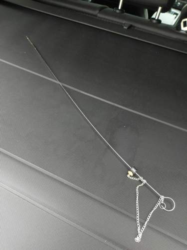

Packet ist gerade angekommen.
Natürlich sofort ausgepackt und probiert.
Passt mit dem mmi überein. Bin zufrieden kann es jedem empfehlen.
