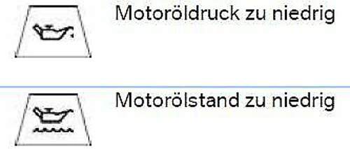

Original geschrieben von exxi4k
Natürlich will man auch nicht überfüllen und der Wagen verfügt ja nur über eine Digitale Öldruck messeinrichtung welche meineserachtens nur aufleuchtet wenn es bereits kritisch ist (was dann auch schlecht für den motor ist)
Hast mit Sicherheit nicht nur ein Öldruck-Kännchen-Symbol (rot) sondern auch ein Öl-Stands-Kännchen-Symbol (gelb).
Ich ziehe aber ab und zu auch noch den Stab (schön, daß meiner noch einen hat!). Ist aber wohl nur ein Ur-Reflex wie Feuermachen und Beute auf den Grill werfen...
Symbole
