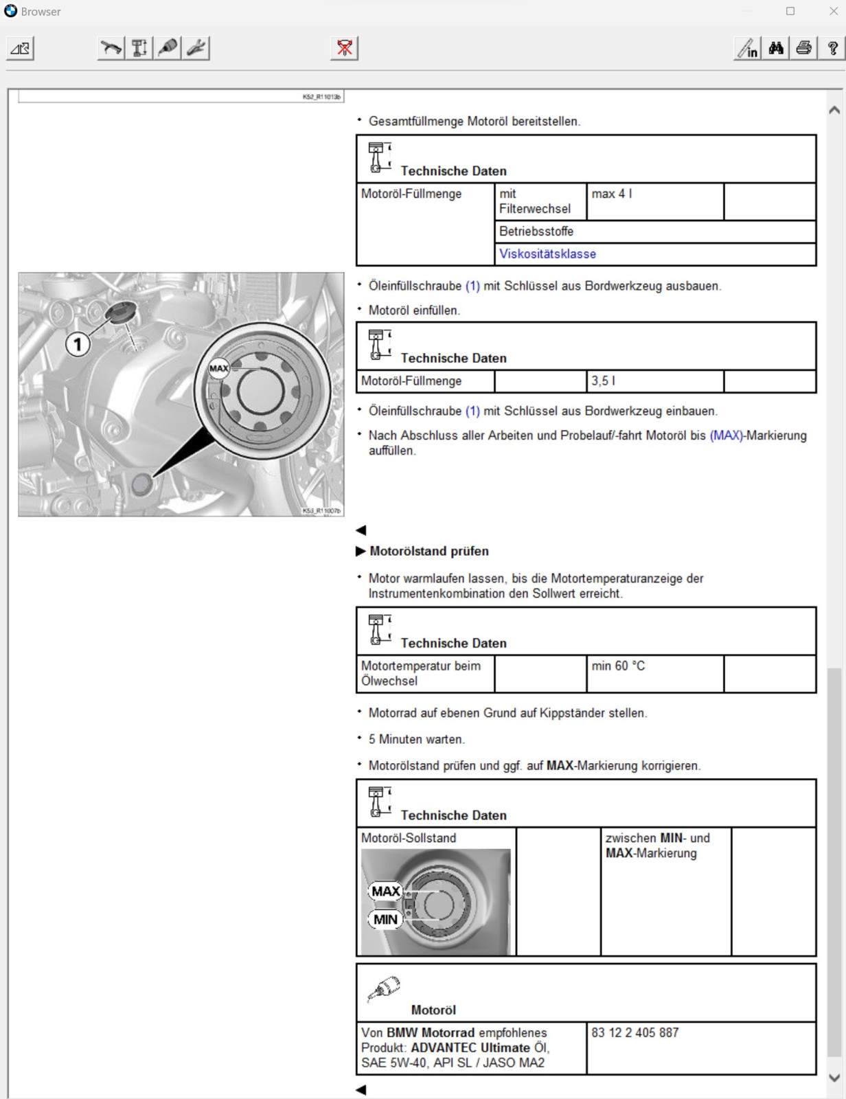

Aber zur Info mal die offizielle Werkstattanweisung von BMW-Motorrad für den 1200er LC-Boxermotor:
https://img.motor-talk.de/KCzuQ4gSOyLmluNs.10.jpg
Ölwechsel
4,1 Liter Öl wurden beim Ölwechsel eingefüllt. (mit Filterwechsel).
Eindeutig zuviel. Habe heute 0,7Liter abgesaugt. Dann lag der Stand genau Mitte zwischen Min und Max. 100ml wieder rein und bin zwischen Mitte und Max.
Wie gesagt die Angabe in den Büchern stimmt nicht. Es verbleibt gut ein halber Liter Öl im Motor der nicht abgelassen werden kann.
Siehe Beitrag von den Autodoktoren bei einem Diesel.
[url=https://youtu.be/OQq_taF1hts]Link/url]
Nur so ist auch zu erklären, dass das Öl nach dem Wechsel gleich wieder dunkelbraun ist.
3,5L sind nach dem Ablassen des Öles über Ablassschraube wieder in den Motor einzufüllen. Dann passt es auch. 😉

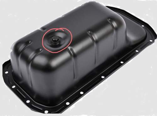

Du glaubst also die Werkstätten sind zu doof einen Ölwechsel zu machen? Natürlich wird auch der Ölfilter mit abgeschraubt. Gehört ja dazu. Was ist aber, wie ich schon in meinem vorigen Beitrag schrieb, aus der Ölwanne Konstruktionsbedingt über die Ablassschraube nicht alles aus dem Motor ablaufen kann? Dann tropft da auch nach einer Woche nix mehr und es verbleiben dort 250-500ml. Wie schon geschrieben, bei den 1,6tdci bzw. PSA 1,6HDi Motoren (DV6)welche gleich sind, bleibt durch die Vertiefungder Ölablassschraube auch Öl und Schlamm in der Wanne liegen. Von mir mit 400ml gemessen.
Fehlkonstruktion Ölablassschraube
Die Frage ist, ist der Konstrukteur ein Anfänger oder gibt es einen Grund das so zu machen?
