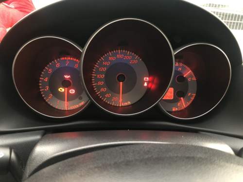

Hallo.
Ich hätte eine Frage, die vielleicht ein paar von euch dumm finden werden, allerdings bin ich ganz neu hier und habe jetzt mein erstes Auto. Die Öllampe leuchtet bei meinem Mazda auf wenn der Motor nicht an ist. Heißt wenn ich den Motor abstelle und nur die Zündung an ist leuchtet es auf. Sobald ich den Motor starte geht es weg. Während der Fahrt leuchtet es nicht. Ist es immer so? Gibt es ein Problem? Danke euch!
Was gemeint ist links
3 Antworten
Bevor ich dir bestätige, dass es normal ist wenn der Schlüssel auf Position I gestellt wird, dass dann einige Lämpchen zur Kontrolle leuchten. Wenn der Motor gestartet wird müssen die Lämpchen ausgehen.......wenn nicht liegt ein defekt vor.
Wenn nun die Öl-Kontrolllampe wärend der Fahrt angeht ist es zu spät; denn dann könnte ein Motorschaden folgen.
Hast du den Motorölstand geprüft?
Solange der Motor nicht läuft, läuft auch die Ölpumpe nicht, somit kein Öldruck und die Öldruckkontrollleuchte leuchtet.
Das selbe wenn man den Motor abwürgt, da geht die Öllampe auch an.
So kann man nebenbei auch checken ob sie Birne der Anzeige noch tut.
Ölstand ist wichtig, wenn die Lampe leuchtet kann es schon zu spät sein
