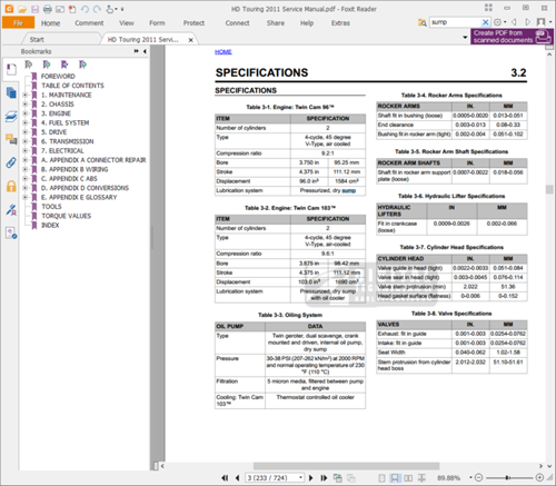

Grad weiter gelesen - das Service manual sagt zwar oil pan, aber auch "dry sump".
Kapiere ich nicht - wieso kann ein Motor mit Ölwanne und ohne separaten Öltank ein Trockensumpf sein?
Screenshot-2017-07-07-13-23-20

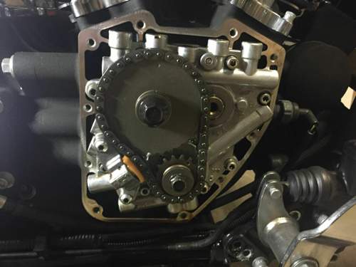

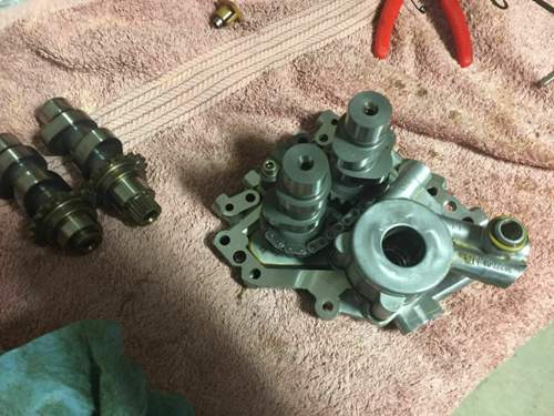

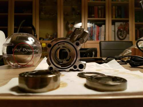

Im Anhang grade aufgenommene Bilder der TC88 Ölpumpen! (zwei! Bilder, Ölpumpengehäuse, "Druckpumpe" und "Scavenger/Abfall"-Pumpe, die "zufällig" in Reichweite rumlagen 😁).
Die deutlich breitere Rückförderpumpe -im zweiten Bild gut zu erkennen- kann man nicht übersehen, wenn sie ausgebaut ist 😉.
Uli

Ich hatte meine Ölpumpe(n 😉) wie gesagt schon draußen, aber weder zerlegt noch genauer angeguckt, da es mir nur um die Nockenwellen ging. Hab auf den ersten Blick nicht erkannt, dass das zwei Pumpen in einem Gehäuse sind. Schön, das jetzt auch zu wissen. Bin ja hier, um zu lernen.
Nockenwellenplatte
Ausgebaut
