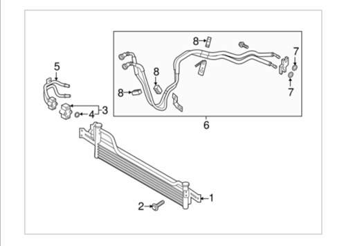

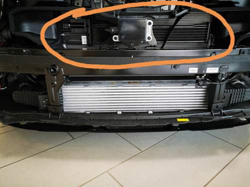

Seit einiger Zeit beschäftige ich mich mit dem Thema Temperaturen im Stinger. Und ich muss feststellen das mir die Öl Temperaturen zu hoch sind. Und die Amis haben ja nun auch Probleme mit der Thermic. Nun überlege ich wie ich am besten gleich zwei Ölkühler mit Thermostat verbauen kann! Der Stinger hat ja leider kein Metallschraubölfilter wo ein Adapter passt.... Muss ich ja andere Thermostate verbauen.... Wenn ich mir aber die ganze Platz-Thematik anschaue, bekomme ich Angst! Einen Kühler zusätzlich bekomme ich unter.... Ja aber der zweite für die Automatik ??
Hat sich schon mal jemand von euch damit befasst oder gar einen Kühler verbaut?

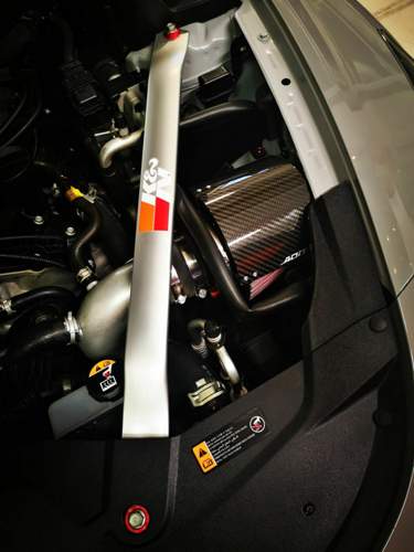

Wenn Du Deinem Schätzchen was gutes tun willst, dann schmeiß den KN Thyphoon Luftfilter raus. Es gibt nichts schädlicheres und sinnfreies für Leistung und Kühlung als sich heiße Luft direkt aus dem Motorraum ins System zu saugen. In der Realität fährt man halt mit Motorhaube geschlossen und nicht wie auf dem Prüfstand mit Motorhaube offen und 8 Grad Außentemperatur durch die Gegend.
Faustformel: Benzinmotoren verlieren pro 6°C steigender Ansauglufttemperatur 1% Drehmoment bzw. an Leistung.
Wie schlau es da ist, die Luft direkt aus dem Motorraum mit sehr deutlich erhöten Temperaturen zur Außenluft anszusaugen dürfte jedem einleuchten.
Aber, aber, der KN saugt doch aus von außen Luft an. Jaein. Klar tut er das, da der Pilz aber nicht Luftdicht zum Mootorraum ist, saugt er auch da. Luft is a bitch. Kürzester Weg, träge, unterdruck und so.
Während man mit dem orignalen geschlossenen Luftfilter genau NULL heiße Luft aus dem Motorraum ansaugt, wird das mit einem offenen Pilz genau umgekehrt, umso mehr Leistung man haben will, also Luft braucht, umso mehr zieht er sehr heiße Luft aus dem Motorraum.
Und genau das, haben die Konstrukteure mit dem geschlossenen, originalen Luftfilterkaster zu verhindern versucht. Mit dem KN werden dann Fahrzustände und Temperaturen erzeugt, für die die Komponennten nicht entwickelt und getestet wurden. Mal von der Möglichkeit, dass der Sportluftfilter einen höheren Partikeldurchsatz haben könnte, also man holt sich mehr Dreckpartikel in den Motor/Turbo, ganz abgesehen.
Um es GANZ deutlich zu machen:
Entweder habe ich Recht und der KN holt sich zusätzlich heiße Luft aus dem Motorraum, was schlecht für Leistung und/oder Temperaturmanagment des Motors/kompnennten ist
oder
Der KN holt sich genug Luft durch die originalen Schnorchel von vorne. Das bedeutet, er bekommt genauso viel Luft wie der Serienluftfilter. Wo soll da die Mehrleisutng herkommen? Ginge nur durch einen höheren Luftdurchsatz, also weniger Filterung, weil die Ansaugleisutng ist gleich zur Serie. Dann holt man sich Dreckpartikel in den Motor und Komponennten. Wobei das ja auch vorraussetzen müsste, dass die Ings bei KIA zu doof sind und die Serienluftzufuhr viel zu wenig Luft für die max Leistung des Motors zur Verfügung stellt. Als ob die sowas nicht ausgiebig testen.
Eine loose/loose Situtation die knapp 800Euro kostet. Mal von fehlenden TüV ganz abgesehen. Pilze, die VOR dem Motorraum platziert sind oder LUFTDICHT zu selbigen angebracht sind, DAS macht Sinn. Der KN nicht.

Und zu dem K und N kit..... Ich habe erweiterte Lufteinlässe und Hitzeschilder zum Motor und zusätzliche nach oben! Damit sage ich in der fahrt mehr kalte einlaufende Luft ein!!
Und ich bekomme ihn eingetragen mit einer DB Messung und einzalelabnahme. Ende März hab ich dann hoffentlich mein TÜV Eintrag dann zur hand.
